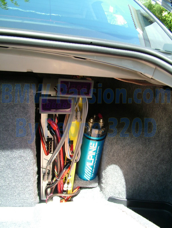

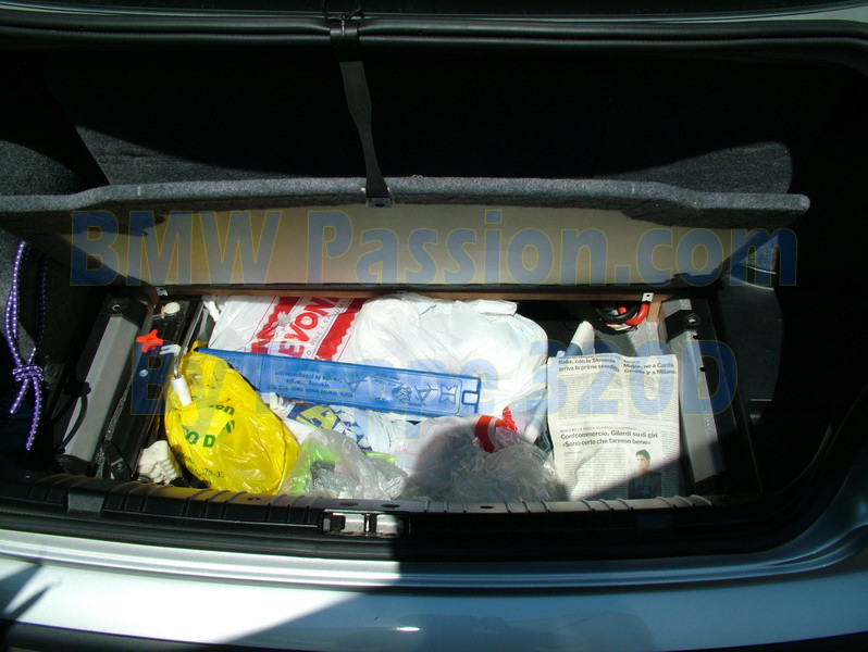

    Questa mattina ho fatto le foto.
    Evidenziato in bianco dove passano i cavi
    Questo è il cofano con impianto invisibile
    Questo è il doppiofondo dove tengo i prodotti di bellezza per la mia car

    Però la sede dell'altoparlante dovrebbe essere molto simile.

    si quella sembra identica.
    siccome noi coupè abbiamo poca profondità volevo sapere se aveva fatto qualcosa di particolare al pannello per recuperare profondità.
