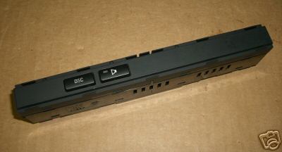

    ragazuoli buonasera :biggrin:, stavo pensando se era possibile usare il tasto HK come interruttore del remote del sub attivo collegato alla Dynavin in maniera tale da disabilitarlo a piacimento in base alle mie esigenze, ovvero io vorrei montare la Dynavin diretta (cambio solo gli AP) + un piccolo sub attivo + o - nello stesso posto dove viene montato HK, ora se io rimedio il pulsante HK lo posso usare come interruttore x disattivare da remoto il sub? qualke smanettone lo ha mai fatto?
    dovrebbe venire come in foto
    ma la cosa principale è lo skema del calaggio dello switch dove lo potrei trovare?
    mamma mia ke casino ](*,)..........però verrebbe una figata :mrgreen:, voi ke dite?

    non penso sia complicato.... misura con un tester il contatto del pulsante che si chiude quando premi e misura la tensione del contatto verso massa (che deve essere +12V)....con questo ci piloti direttamente il remote del sub...

    Se lo trovi va bene qualsiasi interruttore, pdc, etc, certo quello H/K è più azzeccato ma se lo fanno pagare...

    Contate che non sono singoli pulsanti quelli postati ma soni inseriti su un cirquito stampato:wink::wink:

    difatti la cosa è + complicata del previsto :-k

    I pulsanti non sono semplici interruttori normalmente aperti, ma hanno una circuiteria più complessa ..

    quoto, ho sventrato una pulsantiera uguale a quella #-o

    avevo gia un idea simile da tempo x riciclare i subwoofer (si fa per dire) dell impianto HK originale E46
    GRAZIE x la dritta ;) /emoticons/wink@2x.png 2x" width="20" height="20" />
    Non hai un contatto pulito, con quel tipo di modulo hai le uscite su ibus.
    Dovresti quindi modificare il circuito all'interno per avere il contatto o fare una modifica inserendo un pulsante meccanico ma in questo caso andresti a compromettere lo spazio del tasto DSC visto che i due circuiti condividono la stessa scheda.
    Opzione 2: utilizzare il tasto HK utilizzato prima del 2000, però considera che avresti problemi di compatibilità con il tasto DSC.
