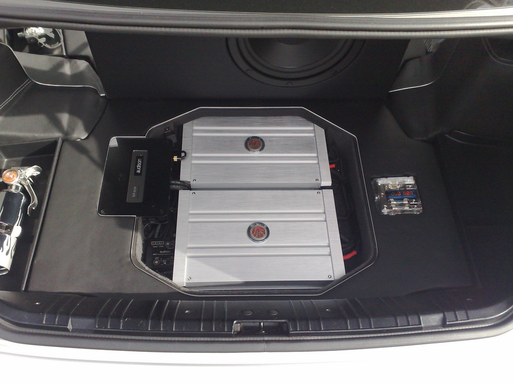

    Qui invece è il punto in cui sto montando il mio amplificatore.

    Ottimo lavoro fabbro ma vedo che tu hai un sistema multiamplificato, io invece ho solo un 5.1k che è un ampli tuttofare lo uso per tutto front rear e sub.
    Ci ho pensato anche io a metterlo li ma ho qualche difficoltà perchè è molto lungo e devo tagliare il perno centrale che serve a fissare la ruota di scorta per farcelo stare. :sad:

    Bel lavoro Shift....ce n'è di spazio da sfruttare nel fianchetto...io inizialmente ci avevo montato un'ampli...

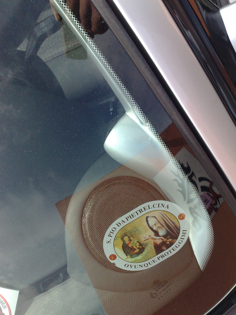

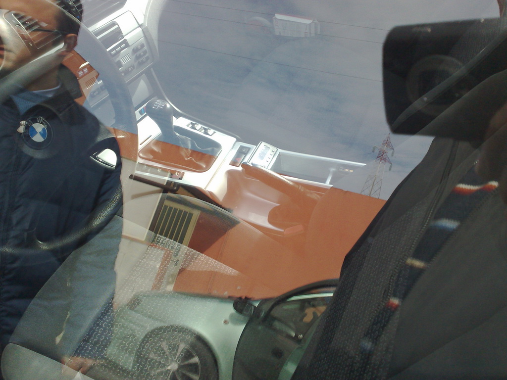

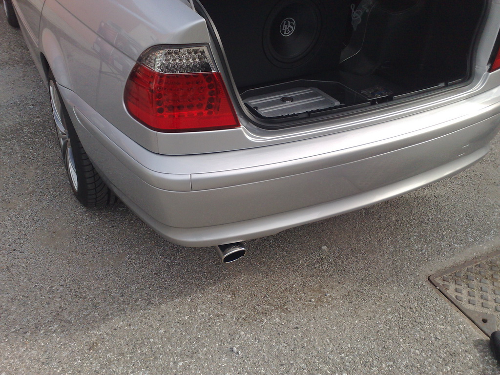

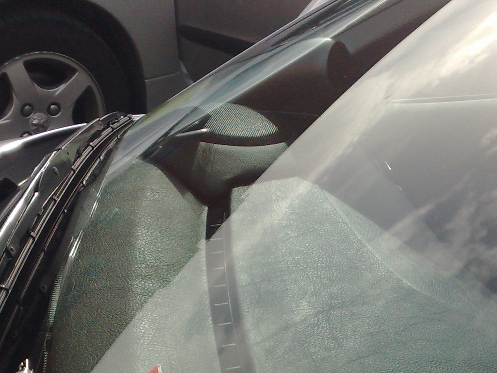

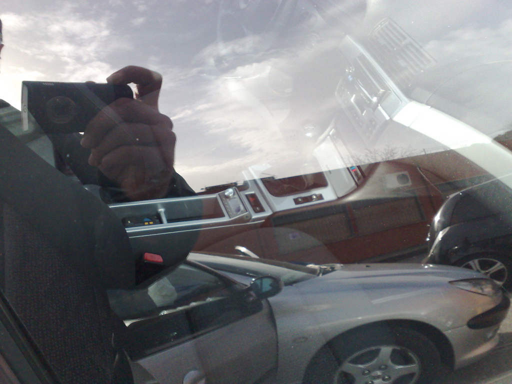

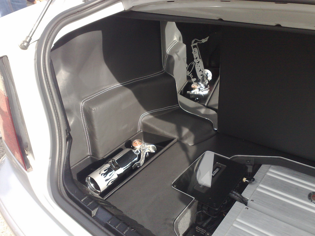

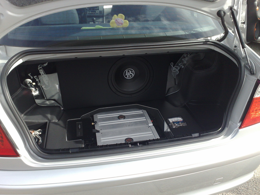

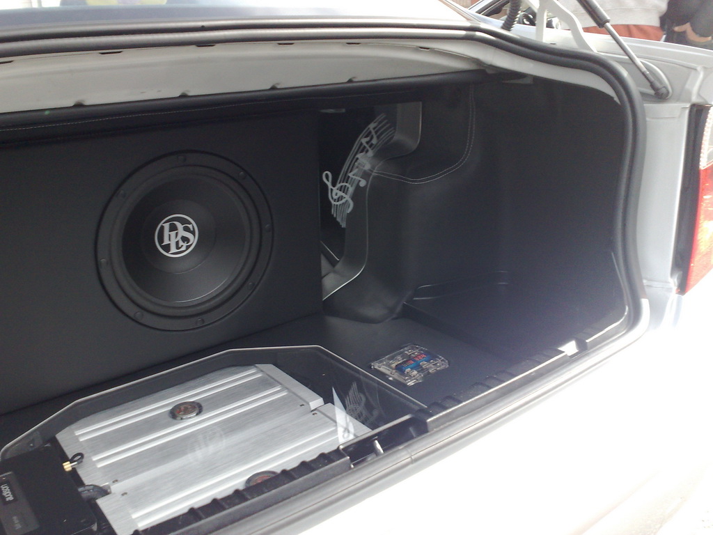

    Domenica per casualità mi sono trovato a visitare una gara del circuito del circuito Pro Competition HiFi dove ho notato questa vettura di cui vi posto le foto.
    Perdonatemi la qualità ma non sapendolo prima non ho portato con me la fotocamera ed ho utilizzato il telefonino.

    è un installazione di tutto rispetto ben realizzato i medi sul cruscotto sono un idea brillante, ma nelle berline il subwoofer deve avere piu' accesso/sfogo verso l'abitacolo secondo me, quell installazione mi sembra che sia totalmente chiuso a meno che non abbia messo il reflex dietro correggimi se sbaglio.

    Beh...le hai fatte con l'N95.... non c'è da rimpiangere la fotocamera.... :wink:
    L'installazione è molto bella e curata... l'unica cosa che noto e su cui ho qualche dubbio è proprio sul medio a cruscotto...medio e tweeter sono troppo fuori asse a mio parere, in pratica sono perpendicolari... e benchè usa il bitone penso siano difficili da allineare...magari chi l'ha sentito l'impianto può confermare o smentire...

    Si, è uno dei motivi per cui anni fa lo acquistai, in caso di "emergenza" riesce ad aiutare in molti campi :wink:
    Per l'impianto... non ho avuto modo di ascoltarlo, avrebbe dovuto spostare la vettura a un centinaio di metri dalla manifestazione.
    (figurati che da casa mia, 3km distante, ancora la sera sentivo le vetture suonare :eek:)
    A parer mio era forse un impianto più bello da vedere che da sentire.:wink:

    A proposito di asse sono d'accordo con te, ho sentito una peugeot avere dei kick bass montati proprio a destra dei piedi in basso con l'asse esatto verso il conducente, che dire niente di paragonabile a dei 16 cm in porta, sembra di essere in salotto talmente suona bene e ci si sente immersi nella musica.

    purtroppo per avere bassi un pò corposi sulle nostre auto una porzioncina di bagagliaio andrebbe sacrificata...ci sono tanti compromessi "meno peggio" realizzabili, ma niente rende tanto quanto il "cubotto" appoggiato che spara verso la targa....
