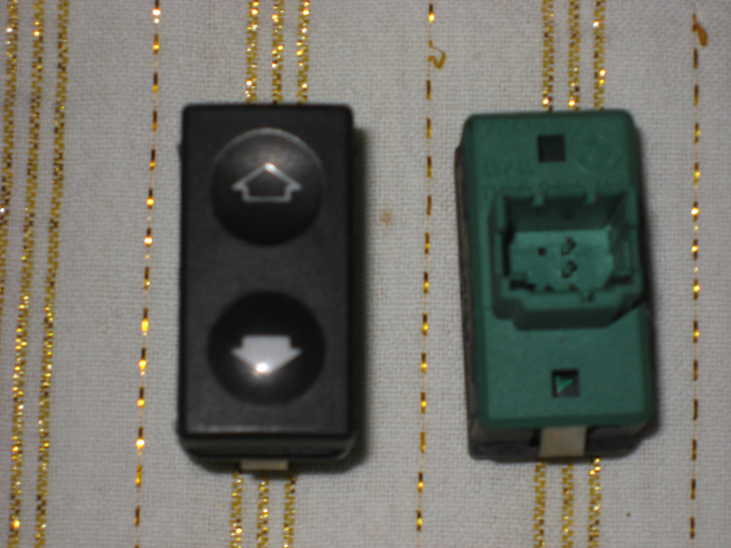

    Salve tutti, volevo chiedere a tutti voi una piccola informazione(onde evitare di essere magari truffato da qualche meccanico) mi sapreste indicare orientativamente il prezzo DI UN TASTINO DELL ALZAVETRO per E36 più tempo di lavoro e manodopera necessarie per sostituirlo..... a senso direi che più di 20 euro per il pezzo e un 30/40 minuti di manodopera mi sembrerebbe strano.....

    ciao mister-ok se vai da uno sfascio e capace che lo avrai gratis poi di lavoro ti possono bastare 5 a 10 minuti di lavoro fai da te nuovo ti possono chiedere un 20 euro di sicuro non lo so

    Come già detto per montare e smontare 5 minuti;
    per il tastino ti conviene andare da un demolitore,
    in bmw costa quasi 40 €

    il tasto lo tiri fuori con le unghia, è plug-'n-play.

    ma quindi lo posso staccare io a "strappo" senza smontare la consolle e metterci il nuovo senza nessun tipo di lavoro particolare????

    esattamente nel caso non esca subito prendi un pò di scotex avvolto in un cacciavite a spacco e lo tiri su poi togli la morsettiera e ci collechi il nuovo semplice e indolore :mrgreen::mrgreen:

    montarlo: 30 secondi.
    Nuovo, credo sui 35/40 neuri

    Ma quindi se infilo un cacciavite o un coltellino sotto il tastino e spingo in su dovrebbe uscire senza problemi??? non rischio di spaccare nulla??? (a parte il tastino che tanto è rotto e non mi interessa)](*,)

    no no tranuillo mister effettua tranquillamente l'operazione naturalmente non entrare con un martello dentro la macchina hauhauhauha

    è una cosa da max 10 minuti volendola prendere con comodo e con delicatezza...

    io lo feci... come dice bat è cosa da 30 secondi, operando con cautela, si tratta di scalzare il tasto con l'unghia o con una lama, estrarre il tasto (vi sono una decina di cm di cavo che permettono la fuoriuscita), staccare il morsetto dei contatti (se ricordo bene vi è un fermo laterale) attaccare il morsetto al nuovo tasto e spingerlo nell'alloggiamento.

    E' piu difficile a dirlo che a farlo. Usaun cacciavite a taglio, metti sopra un tovagliolo per non graffiare la console ed il gioco è fatto.

    sta atento che esistono diversi tipi. quello vecchio, quello di mezzo e quello nuovo. Sono diversi per il connetore e non vanno uno sull'altro. Poi ce anche la diferenza se e davanti, di dietro o per cabrio (sono colorati bianco, verde, giallo)
    Per il vecchio il conettore e grande ed va via con un di forza
    per quelli di mezzo sono con connetore rettangolare a 6pin e ha un agancio che si deve premere estraendo
    Per i nuovi tiri solo con un po di forza
    Sepre tiri per il connetore e non per i fili!
