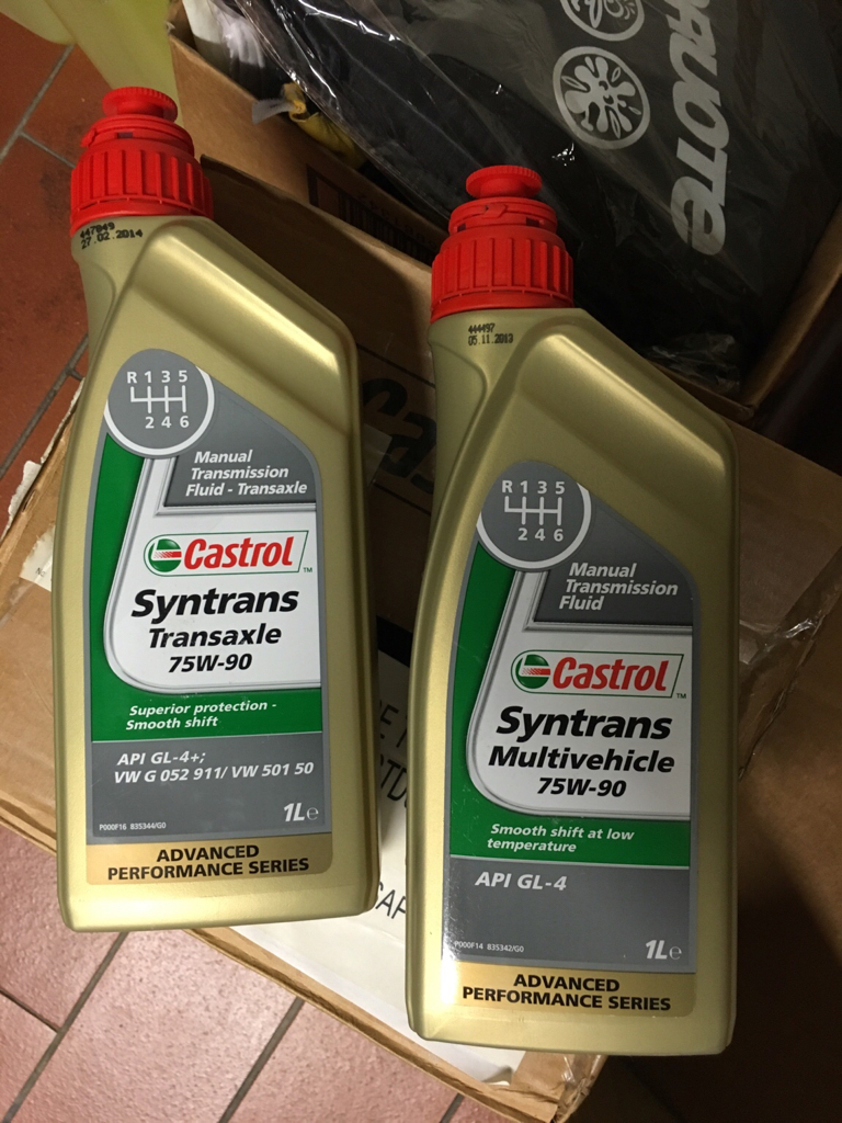

    P.S. ho scoperto di avere 2 taniche da 1L di entrambi questi olii... ma non ricordo a che caxx servono :mrgreen:
    - Castrol Syntrans Transaxle 75W-90
    - Castrol Syntrans Multiveicle 75W-90
    Dovrebbero essere per..... ma ho paura di scambiarli e far danni (anche se a me personalmente sembrano uguali a parte quel "GL-4+"):
    - olio cambio manuale: Castrol Syntrans Multivehicle 75W-90 (2lt)
    - olio differenziale: Castrol Syntrax Longlife 75W-90 (2lt)

    ... ok grazie a tutti... ma quindi i 2 olii che ho postato la foto sopra.... mi servono o li butto?
    Qualcuno ha una "lista" degli olii che vado in conce ad ordinare??? Cioè vado là e chiedo....... cosa???
    Per la serie: cosa cerco su realoem che così mi tiro giù già i codici??? :mrgreen:

    >P.S. ho scoperto di avere 2 taniche da 1L di entrambi questi olii... ma non ricordo a che >caxx servono :mrgreen:
    Leggi dietro le specifiche, se sono come quelle che ti servono va bene, leggere davanti se non ci sono le specifiche serve quanto guardare la tv dalla parte dei connettori..
    Se è GL4 (o GL4+) come ti hanno già detto ed è richiesto GL4 va bene, GL4 è la specifica Gear Lube che indica un olio EP (estreme pressioni) Poi c'è anche GL5 ma non ovunque va bene, quindi dimenticatelo che sennò fondi la testa :D /emoticons/biggrin@2x.png 2x" width="20" height="20" />
