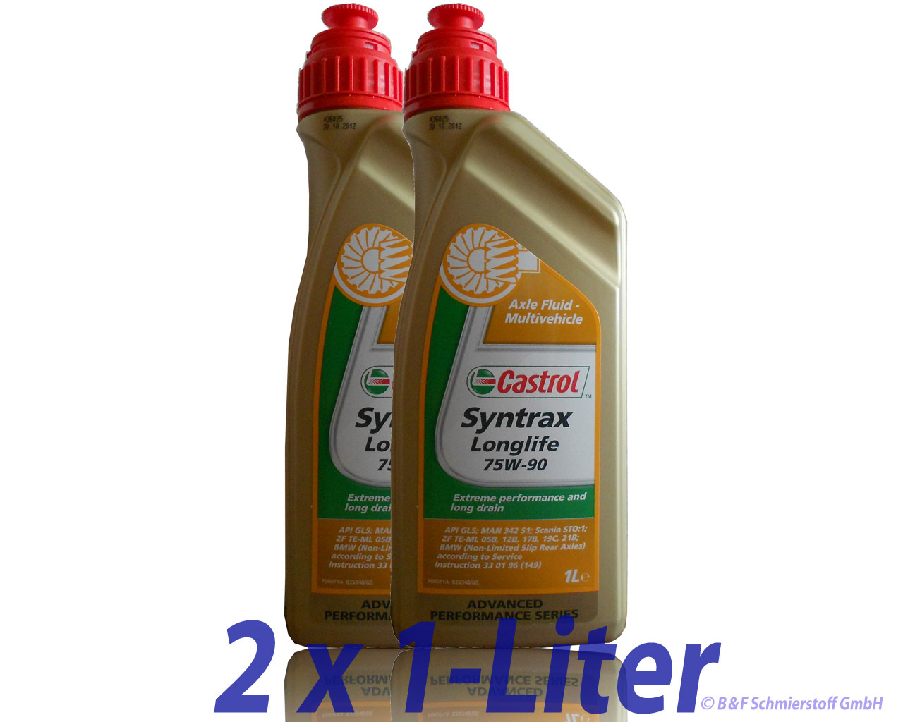

    ... arrivati gli olii :D /emoticons/biggrin@2x.png 2x" width="20" height="20" /> :D :D /emoticons/biggrin@2x.png 2x" width="20" height="20" />
    - olio cambio manuale: Castrol Syntrans Multivehicle 75W-90 (2lt)
    - olio differenziale: Castrol Syntrax Longlife 75W-90 (2lt)
    ... ma......................... e 'mo come li riconosco??? :D /emoticons/biggrin@2x.png 2x" width="20" height="20" />
    https://imagizer.imageshack.us/v2/860x642q90/910/3e097b.jpg
    ... ma perchè si assomigliano??? Ecco perchè era più comodo portarla e farla fare agli altri :D /emoticons/biggrin@2x.png 2x" width="20" height="20" />
    ... in teoria io avevo ordinato questo ( http://i.ebayimg.com/00/s/MTAyNFgxMjgw/z/42kAAOxyRhBSqbsO/$_57.JPG ) ma mi è stato detto che hanno sostituito il prodotto con quello sopra arrivato... a posto...... :D /emoticons/biggrin@2x.png 2x" width="20" height="20" />

    ... ok e che cazz significa "gl-4+" ??? Va bene per il diff o no??? #-o
    ... ma perchè non si trova un elenco degli olii/specifiche già fatto così uno non impazzisce??? :D /emoticons/biggrin@2x.png 2x" width="20" height="20" />

    Ultima modifica di un moderatore: 17 Novembre 2019

    ... ok grazie... ma dove trovo le specifiche "minime" richieste??? Cioè c'è qualche targhetta/adesivo da qualche parte? Così almeno me le leggo e so cosa comprare... senza andare in conce e chiedere le specifiche :D /emoticons/biggrin@2x.png 2x" width="20" height="20" />
  18. Il TONYM
    Il TONYM Guest

    ... ok grazie, quindi quello preso va più che bene :D /emoticons/biggrin@2x.png 2x" width="20" height="20" />

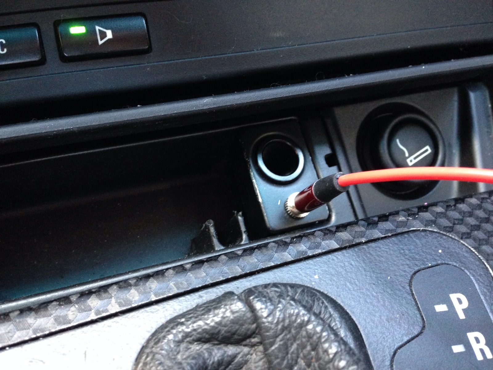

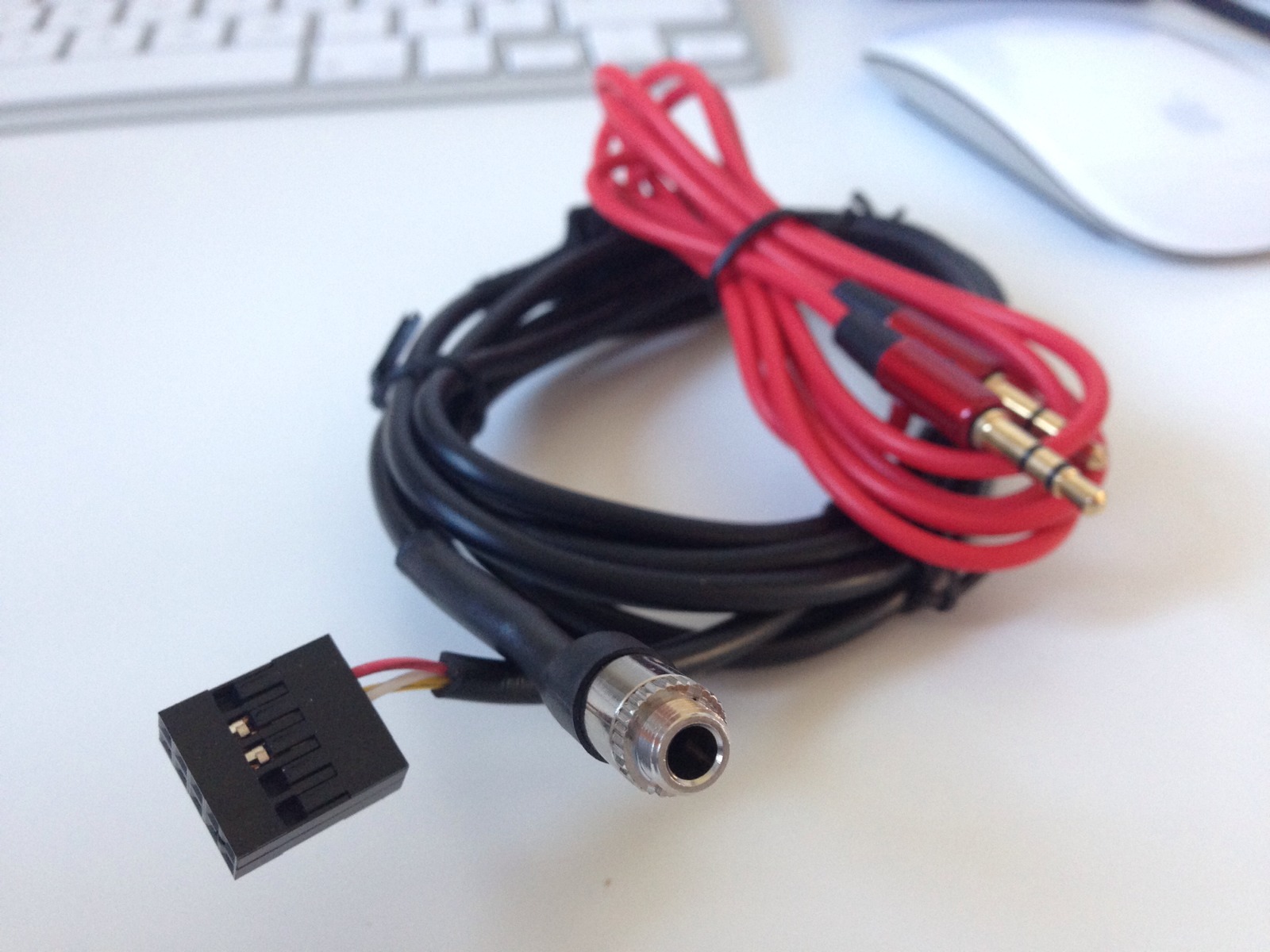

    P.S. ho preso su ebay questo: http://i.ebayimg.com/00/s/MTIwMFgxNjAw/z/PxwAAOxyVaBSxWuG/$_57.JPG
    ... secondo voi ha più senso farlo passare nel vano portacicca ( qui ) o sotto il bracciolo?
    vorrei evitare di forare/bucare e rovinare gli interni. Dov'è meglio e più comodo secondo voi?
    Sicuramente non un buco come QUI , è orribile :D /emoticons/biggrin@2x.png 2x" width="20" height="20" />
    Io ho un iphone ed in entrambi i casi lo posso posizionare o nel vano portaoggetti sopra il portacicche o sotto il braciolo.
    Questa sarebbe una figata, ma sulla e46 me lo scordo :D /emoticons/biggrin@2x.png 2x" width="20" height="20" />
