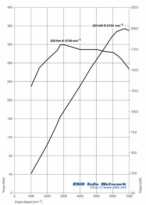

    Eccolo qua:
    [TABLE]
    [TR][TD]Code[/TD]
    [TD]N53B30[/TD]
    [/TR]
    [TR]
    [TD]Type[/TD]
    [TD]3.0 Liter I6[/TD]
    [/TR]
    [TR]
    [TD]Max Power[/TD]
    [TD]200 kW @ 6700 rpm
    272 hp @ 6700 rpm[/TD]
    [/TR]
    [TR]
    [TD]Max Torque[/TD]
    [TD]320 Nm @ 2750 rpm
    236 lb-ft @ 2750 rpm[/TD]
    [/TR]
    [TR]
    [TD]0-60 mph (0-100 km/h)[/TD]
    [TD]6.3 sec[/TD]
    [/TR]
    [TR]
    [TD]Bore/Stroke[/TD]
    [TD]85.0/88.0 mm[/TD]
    [/TR]
    [TR]
    [TD]Compression Ratio[/TD]
    [TD]10.7:1[/TD]
    [/TR]
    [TR]
    [TD]Fuel Grade[/TD]
    [TD]Unleaded Premium[/TD]
    [/TR]
    [TR]
    [TD]Fuel Consumption[/TD]
    [TD]26 mpg City
    50 mpg Highway[/TD]
    [/TR]
    [/TABLE]
    http://5series.net/information/options/engines/my2008_530i/

    è un buon riferimento, ma non è quello della f10. mitico comunque, non l'avevo in ogni caso trovato
    la f10 eroga i 272 cv più in basso a 6100 giri ed ha solo 310 nm di coppia massima
    ma può anche essere che siano solo dati dichiarati da BMW. Il dubbio già ce l'avevo...... Infatti non mi spiegavo come mai la f10 528i erogasse più in alto a 6600 giri la potenza massima ed invece la f10 530i a 6100 e che poi entrambe avessero la stessa coppia massima.
    Questo grafico invece evidenzia che, se la mappatura della e60 530i fosse la stessa della f10 530i (molto probabile visto che la versione motore è la stessa... n53b30), i 272cv arriverebbero 100 giri più in alto della 528i e la coppia massima sarebbe 10 nm più alta.
    Così, dopo un'analisi su carta, mi viene da dire che non sarebbe il caso di prendermi il rischio di rifare la delicata operazione che ho fatto e di accontentarmi dei 258cv. Concretamente c'è solo 1 decimo di secondo sullo 0/100 (6,5 per la 530i e 6,6 per la 528i).
    Ma si sa, noi bimmer non ci accontentiamo mai.:mrgreen:

    Come dicevo in un post precedente, non ho le competenze per risponderti. Ma a vedere i dati della E60 530i postati da Beckervdo, mi sono ricordato dove avevo visto il diverso rapporto di compressione.
    Il motore è lo stesso N53B30 e però il rapporto di compressione è 10,7 a 1, contro il 12 a 1 per F10/11 523i, 528i e 530i.
    Non m'ero bevuto il cervello, insomma. E' strano. Ma non so dirti perchè...
