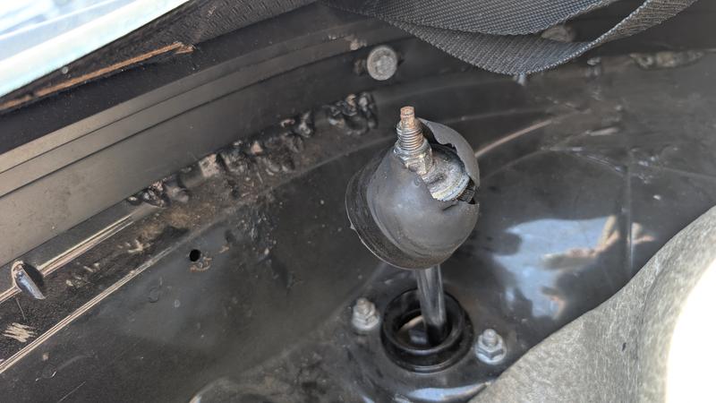

    Mi riprometto di presentarmi quanto prima ma per ora volevo domandarvi a riguardo di una questione urgente
    É la seconda volta che la mia z3 fa un rumore infernale di ferraglia. La prima volta accadde dopo aver preso una buca monumentale con esplosione degli ammortizzatori. Riparato il danno, il rumore sparí.
    Ora si é ripresentato, identico, e finalmente l'ho isolato alle oscillazioni di questo:
    nella parte posteriore della capote. ma che cos'é? e coaa posso fare a riguardo?
    Grazie

    Bmw ?!
    Difetto strutturale sui telai delle e36,e46 e sulle z3.
    Si è rotto il supporto superiore dell'ammortizzatore posteriore e quindi lo stelo dell'ammortizzatore è fuoriuscito dalla sua sede e sta colpendo direttamente la lamiera della scocca...

    Grazie mille.. cosa posso fare a riguardo? E andare in giro con questo supporto danneggiato comporta rischi?

    238.804.609
    Bmw ?!
    Eh, ovviamente tenuta di strada instabile e imprevedibile, vai piano.. Riguardo l'auto, ogni buca rischi gravi danni al telaio perchè lo stelo dell'ammortizzatore colpisce direttamente la lamiera del duomo. Questo continuo impatto metallo metallo può crepare o strappare i punti di saldatura della scocca..

    Perfetto per una domenica prima di partenza il lunedi' .. grazie mille per la delucidazione. Mi hanno sostituito l'ammortizzatore e il problema si e' presentato quasi subito dopo, per cui direi che c'e' correlazione...
    Domani mi toccano improrogabilmente duecento e rotti km: c'e' nulla di "artigianale" che possa fare per alleviare la situazione nel frattempo?

    Si c'è correlazione, il meccanico non ha sostituito il supporto superiore che su una z3 è un difetto strutturale famoso e grave !

    Un lavoro del genere in giornata credo lo faccia nessuno, secondo me c'è da controllare bene i punti di riferimento della scocca (messa in dima) considerata la botta presa che ha fatto esplodere gli ammortizzatori
