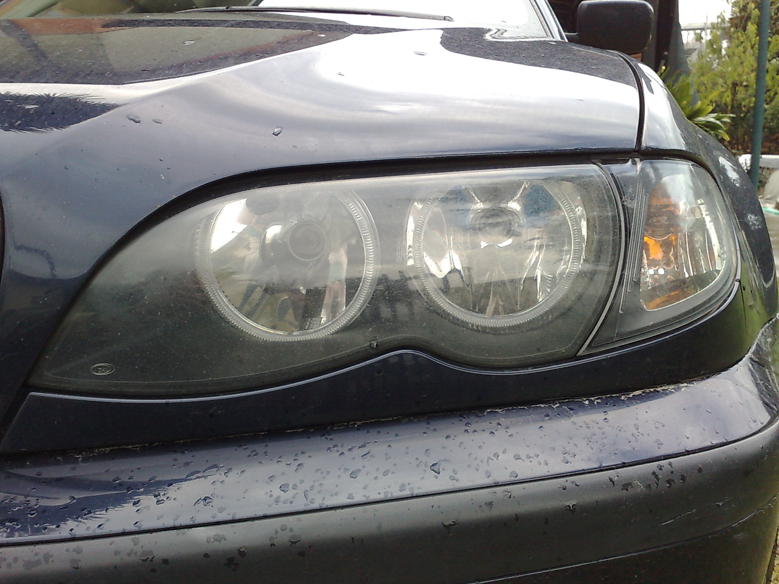

    dunque questo è il mio faro originale e tieni conto che la mia è un touring 09/2001 quindi il faro è uguale al 2003 ( anche se è xeno ) e se ho capito bene la plastica che intendi tu non è assolutamente uguale a quella del coupè '99 che è come quella che monti tu :wink:
    correggimi se sbaglio
    ah al plastica segue la linea inferiore del faro

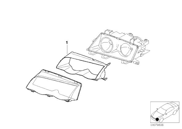

    questo dovrebbe essere il pezzo che cerchi ( contraddistinto dal n.1 ):
    il codice del ricambio è 63 12 6 908 892
    il prezzo etk è di 49,58 euro ma attenzione !!! il colore disponibile è solo titanio secondo l'etk...
    bisognerebbe provare a vedere in conce...
