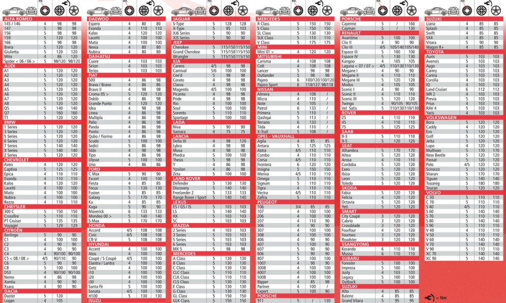

    Sapete dove è possibile reperire la coppie di serraggio delle ruote delle nostre BMW Serie 5?
    Io pwr esempio monto 245/40 R19 davanti e 275/35 R 19 dietro.

    Su G3x con filettatura M14x1.25 vanno stretti a 140 Nm secondo BMW

    Lo trovi nel manuale d'officina, non ho un link da darti, devi scaricarlo e installarlo

    Tabella vecchia, andava bene per le E6x

    Libretto uso e manutenzione.
