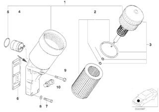

    Ok raga ieri ho fatto il lavoro e sembra che dalla guarnizione non perda più (almeno non da dove perdeva prima).
    Ora però perde da un'altra parte ovvero subito sopra quella guarnizione, più o meno all'altezza del tubicino di inserimento del cilindro porta filtro (4 nel disegno)...
    Qui:
    forse ho sbagliato io a fare qualcosa? oppure è un'altra la guarnizione che perde? Forse la 5? Oppure non ho stretto bene le viti? (Ma a me sembra di averle strette bene...)

    Torniamo seri... ...hai sostituito la guarnizione del coperchio del filtro dell'olio, oring va sostituito ogni volta che lo smonti anche se non cambi il filtro.

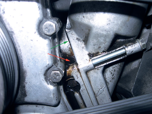

    Ehm... no :( /emoticons/sad@2x.png 2x" width="20" height="20" /> Però non perde da li... Guarda:
    L'olio cola dalla freccia rossa. Ma guarda invece la freccia verde: sembra quasi che in quel punto il cilindro del filtro olio non combaci più perfettamente col suo alloggiamento!! Com'è possibile? Confermo che le viti sono strette bene altrimenti colerebbe anche dalle altre parti...

    Che tipo di guarnizione c'era?

    Strano, sembra proprio che la perdita venga dalla 6... Ma la 5 l'hai smontata? Com'era messa? Intanto oggi ho fatto anch'io il lavoro sulla per la perdita alla pompa del vuoto e dopo un giro di prova sembra che tutto vada bene.

    Sinceramente (e mea culpa) la 5 non l'ho degnata nemmeno di uno sguardo. Comunque oggi vado in conce ad ordinare la 5 e l'oring del tappo del filtro... E già che ci sono ordino pure tutti e 6 i bulloni cosi è tutto nuovo...
    Comunque non credo che sia la 6 visto che a) è nuova e b) quando accendo la macchina si vede proprio l'olio che cola dall'anello di ingresso dell'olio che sta sopra la 6 (insomma proprio dove dovrebbe esserci la 5!)
    La cambio (male non fa) e poi vi dico...
