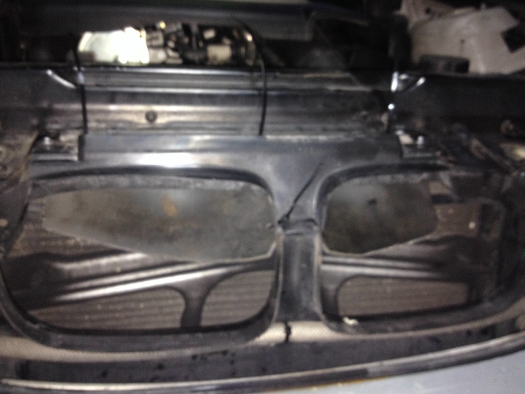

    Modifica fatta, ora non rimane che vedere come va...
    url immagine

    È quello che penso anch'io, ma la modifica è completamente reversibile e a costo zero.
    Anche se Dovesse interferire con il radiatore avrei tutto il tempo per accorgermene date le temperature che abbiamo in questi giorni.
    Forse, come detto da Marco, questa potrebbe essere utile sui motori benzina.
    Comunque per una settimana vedo come va, poi probabilmente lo tolgo.
