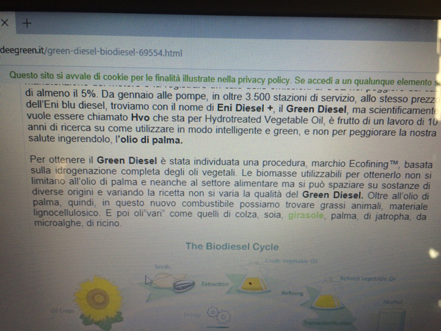

    Ragazzi usate quello che volete se vi trovate bene sappiate però quello che mettete[​IMG]

    Io ho provato solo quello esso che metto sempre perché l'ho vicino casa e questa estate un paio di pieni dell'Eni e con quello eni la macchina andava peggio e dopo letto quell'articolo e tutti i vari oli da fritto che ci sono dentro ho imputato la colpa a quello. Poi ognuno ha la sua idea peró sui libretti d'istruzione delle verie macchine trovi quasi sempre scritto no biodisel

    Se ma eni il 15%

    Non mi pare una piccola parte poi mi sbagliero
