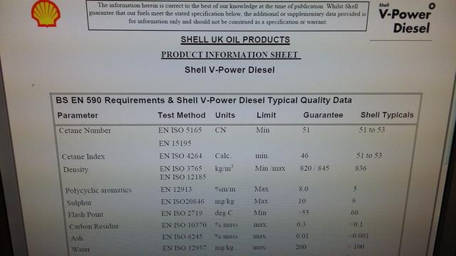

    Ohh...eccoci qui. Secondo me dipendeva dalla piattaforma per postare le foto.
    Ad ogni modo, quella di cui sopra, è una foto della scheda del gasolio Shell Normale...per dire così. Il N. di cetano oscilla tra 53/55.
    Il bello viene ora
    Questa è quella del (vecchio) V Power Diesel. Come vedete sembra avere un n. di cetano leggermente inferiore e, comunque, in linea con quello che risultava dalle prove condotte e precedentemente postate.
