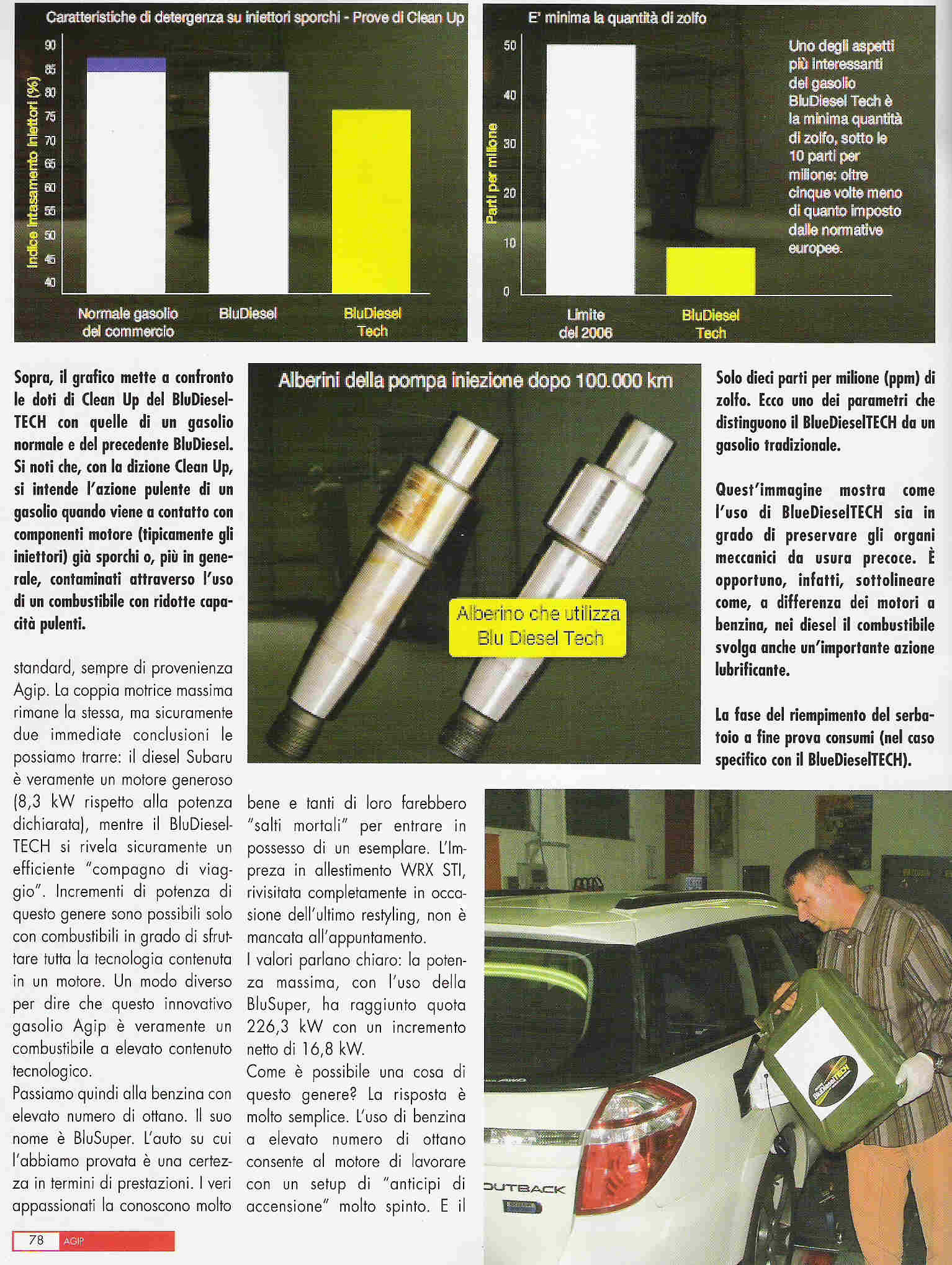

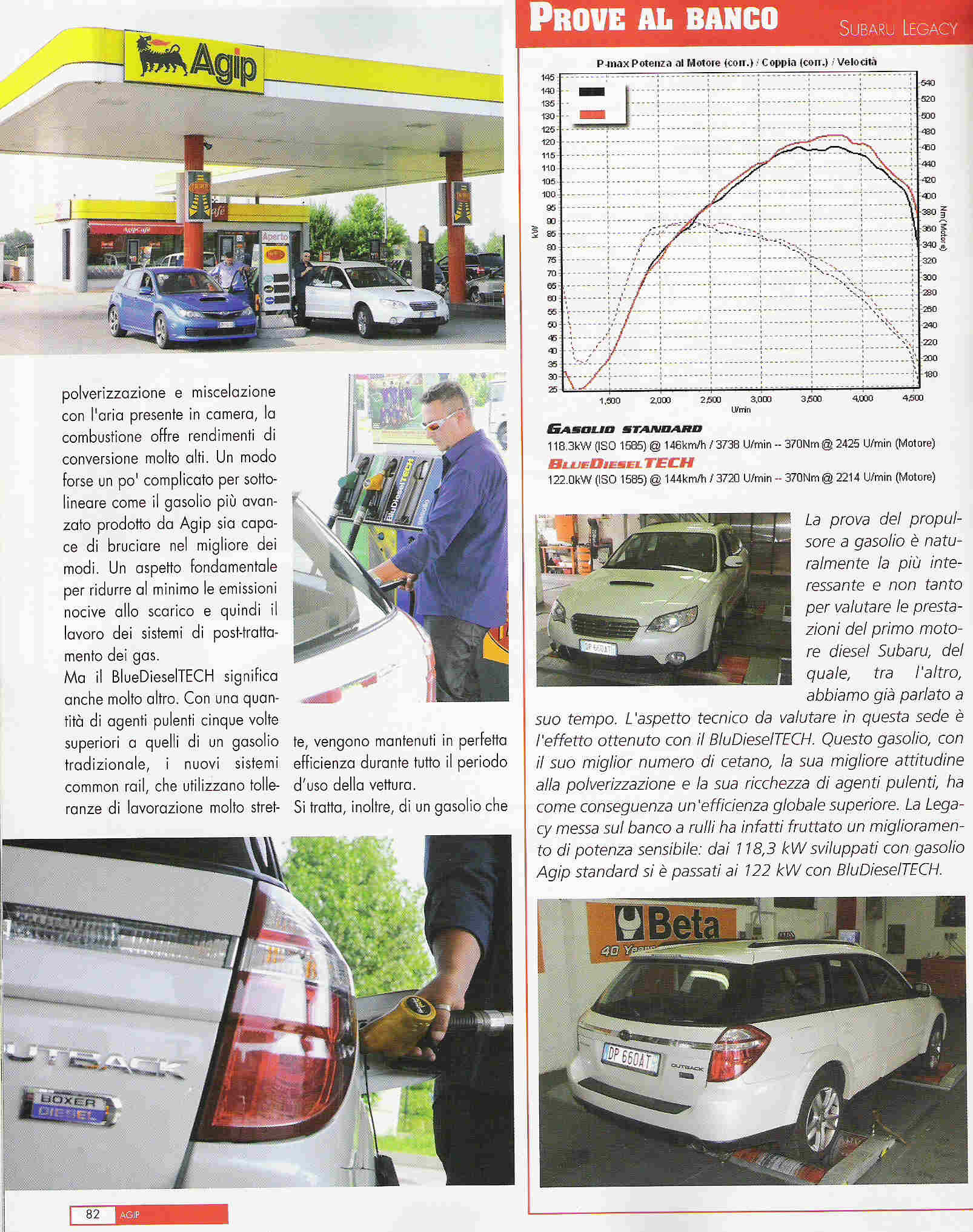

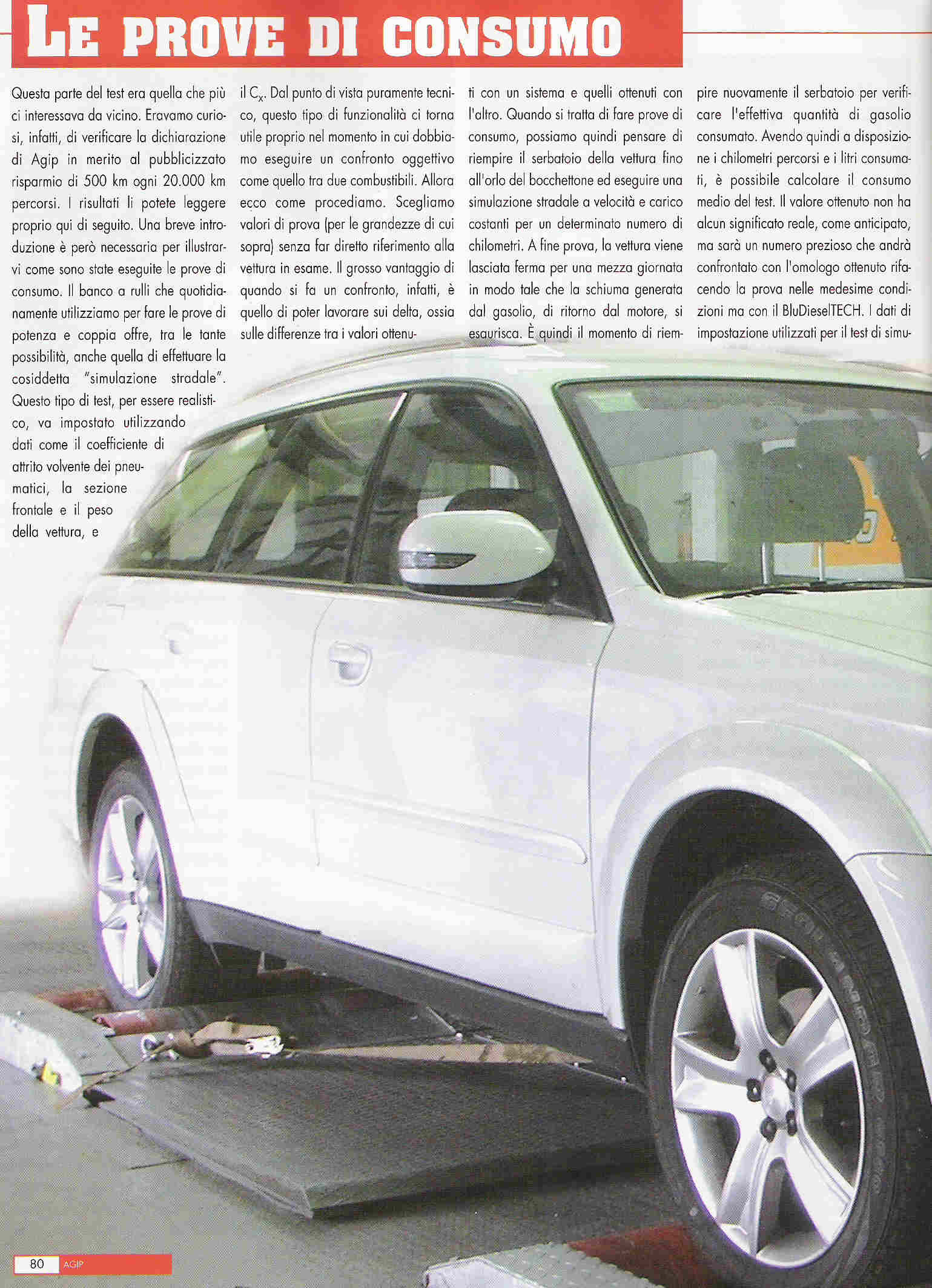

    ripubblico le 3 prove per i nuovi PLACEBATI entrati nel thread >:>
    prove in cui vengono analizzati tutti i parametri principali
    quali potenza, consumo, lubrificazione, emissioni ecc...
    PROVA NR. 1
    +5cv potenza
    -4% consumo
    ___________________________________
    PROVA NR.2
    gasolio AGIP contro Q8
    +6,5cv
    PROVA NR. 3
    minor consumo specifico e maggiore potenza al banco
    A Winterdog piace questo elemento.

    Se non c'è scritto che sale più velocemente di giri non è credibile come prova
