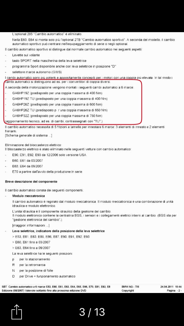

    Ciao a tutti,
    posseggo un 318d E91 LCI che se esagero con la coppia in centralina inizia a mostrare dei sobbalzi, che fanno intuire che il convertitore non stia dietro alla coppia erogata.
    Per caso qualcuno saprebbe dirmi se si trovano convertitori di coppia rinforzati, o se si possa montare quello del 320 ad esempio...

    la cosa è abbastanza strana, gli steptronic tengono fino a 700Nm di coppia...

    Cmq se non ricordo male per i Steptronic zf 6hp la coppia max è 600nm ma cambia per ogni motorizzazione.

    Eccolo trovato! Se usi la funzione cerca lo troverai completo con le varie pagine con dettagli vari.

    Bella tabella.. Molto più chiara delle specifiche ZF che non so decifrare perché mettono più valori di coppia.. Comunque incrociando i risultati il mio è un 19 che regge al massimo i 400 N... Da capire se con i suoi 200.000 km li regge ancora..

    Grazie mille, ma non torvo il post originale.. comunque.. mi bastava questo..
