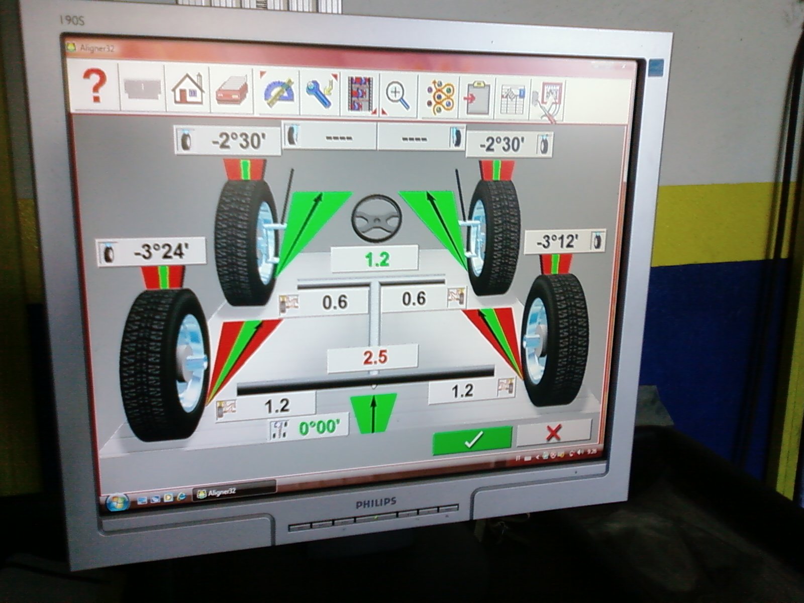

    vorrei chiedervi un consiglio anche io vi spiego, un po di tempo fa mi anno sbattuto lateralmente sulla gomma Posteriore Destra, faccio riparare il danno di carrozzeria e volevo cambiare anche il cerchi xke rovinato, lavandolo noto pero che tutto sommato anche se a 2 bei rigoni puo andare ancora bene x un po, stando in macchina sentivo come un rumore cupo provenire da quell cerchio mi e venuto in mente di fare mettere mio fratello dietro con la macchina sua per verificare che il cerchi andasse dritto e per mi sfortuna non è cosi praticamente si nota leggermente che il cercho oscilla (non so come spiegarmi bene cioe come se andasse verso sinistra poi verso destra) ma la cosa non e eccessiva, perplesso e pensando che si fosse storto il braccetto corro dal gommista x fare verificare il tutto e gli spiego l'accaduto, mi dice che x verificare se il braccetto o la barra trasversale e storta devo perforza fare la convergenza, gli dico di farla subbito e mi dice che il braccio e perfetto e che la convergenza prendendo la botto si era storta di Molto. Ma come gli dico il cerchi oscilla come quando un copricerchi se ne sta staccando lui mi risponde che sicuramente il cerchio in lega e storto. Premetto che non lo a smontatto Vorrei chiedere a voi e possibile tramite convergenza capire se il braccio o qualcosaltro al posteriore si era storto???? xke se lui a raggione e solo un problema di cerchi poco influente xke tanto lo devo cambiare cmq vi posto i dati della convergenza che mi a fatto, se potete consigliarmi ve ne sarei molto grato

    non puoi fare la convergenza con il cerchio storto perchè falsa i valori, quindi devi per forza di cose prima ripristinare il cerchio.
    bastava metterlo sull'equilibratrice per vedere se era dritto, ma il tuo gommista aveva voglia di lavorare?

    a me sembra che non aveva voglia di lavorare, pero lui la convergenza me la fatta ugualmente, sicuramente andro da un altro, a detta del gommista anche con il cerchi strorto averebbe potutto controllara se qualche organo era strorto tramite convergenza, pensi che mi abbia detto una cavolata?

    giusto,davo per scontato di avere già eliminato l'ipotesi del cerchio storto..
    il gommista sarebbe comunque da cambiare,è strano(o premeditato)che non abbia subito suggerito di provarlo sull'equilibratrice.Anzi,ha subito detto che bisogna fare anche la convergenza.....

    se aeva la convergenza con gli specchi si, s eaveva le comuni laser no perchè lo strumento monta sul cerchio e misura partendo da una misura sbagliata.
    col cerchi sicuramente dirtto avrebbe potuto vedere dalla convergenza se c'era qualche braccio storto.

    ma secondo voi i parametri che ho postato sopra sono nella norma??

    quella con gli specchi è così
    i valori non mi sembrano di un'auto sinistrata.
