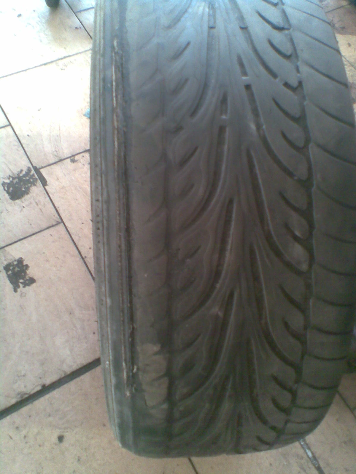

    Riespongo il problema ed aggiungo un ulteriore indizio:
    i cerchi invernali con termiche sono dei 7,5 X 17 et non ricordo comprati usati completi: gomme posteriori mangiate perfettamente.
    I cerchi estivi sono dei 8 X 17 et 47 ed erano di serie sull'auto:
    faccio notare come sono finite le gomme internamente con foto, dopo un 15mila km all'anteriore pressochè ok e 15 mila al posteriore.
    A tutti gli utenti del forum chiedo un consiglio, mi pare impossible che non si possa mettere a posto questa situazione?

    Scusa la foto è di una gomma posteriore o anteriore? Hai le gomme differenziate dietro e davanti?

    Gomma posteriore, non ho le gomme differenziate.

    Biondo, io butto delle ipotesi..dove le hai prese le gomme? si sono consumate allo stesso modo nello stesso assale?

    Io di convergenza, canale e gomme non ci capisco veramente un caxxo.
    Le gomme erano nuove quando ritirai l'auto dal concessionario ed il cerchio + il suo di serie,marchiato bmw e controllato.
    Con i cerchi invernali 7,5X17 le gomme si consumano perfettamente, ergo il set-up del camber posteriore per quel tipo di cerchio è sballato.

    Non è normale andrea "finire" così una gomma.. lì sembra che sia stata quasi tornita.. :-k
    a maggior ragione che la gomma invernale al suo posto non si distrugge..
    Non è che un valore di convergenza-camber faccia consumare così una gomma della stessa misura montata su un cerchio che ha mezzo pollice di canale in più..
    (canale: è la larghezza del cerchio.. quella che ospita il 225 di gomma per capirci... è il "C" che tiene i 2 fianchi della gomma..)

    Un classico il consumo delle post. all'interno su e46(imho),ma nel tuo caso è strano,perchè in genere non è così evidente con i 17pollici,si nota di più con assetto sportivo e crchi più grandi,anche il mio gommista mi disse che la campanatura al posteriore non era regolabile,invece poca cosa ma era regolabile,come disse anche un gommista qui sul forum(c'è una discussione molto approfondita in merito),infatti la portai da un altro gommista e da allora l'usura è più uniforme(io ho anche l'assetto ///M),se trovo le foto delle vecchie gomme posteriori,tele posto,erano consumate in entrambe i lati internamente. :wink:

    Grazie Steve ho preso accordi con Gianni320d che mi pare sappia il fatto suo.

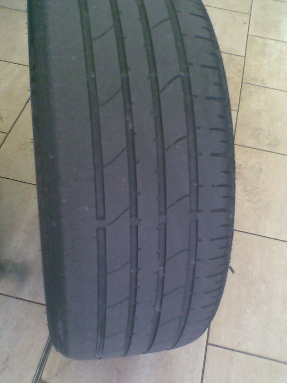

    Oggi ho tirato giù le gomme del 320d di mio padre:
    Assetto m-tech 225/45/17 Bridgestone turanza di primo equipaggiamento, mai girate, mai invertite, 50450km.. Cerchio style44 8X17 et 47 ( che ho messo in cantina e metterò sulla mia)
    Quelle davanti sono ok circa al 50%, quelle dietro:

    Quindi quest'altra foto è la posteriore della car di tuo padre!?! consumo un pò anomalo all'interno anche in quella,su queste auto anomalo tra virgolette.
    Le gomme a quanto le gonfi? anche questo è un dato fondamentale.

    Esatto Steve, gomma del babbo.
    Gonfiate ad azoto, direi 2,5: però assetto m-tech e mai girate, quindi IMHO consumo interno accettabile.

    Forse gonfiandole un pelino di più,si sarebbe consumata ancora più uniformemente,infatti la gomma più gonfia lavora più al centro(spanciando),e siccome in quella foto l'usura è appena irregolare,forse con la pressione giusta limitavi ancor più la cosa.
    Io le 18pollici posteriori le gonfio a 2.7/2.75 bar,poi ovvio che ognuno sente un pò anche cosa gli dice il gommista,per info sulle pressioni ti passo un link,penso potrà tornarti utile,puoi vedere le pressioni consigliate da Michelin (scegliendo l'auto) e anche in base alle varie misure e non solo.
