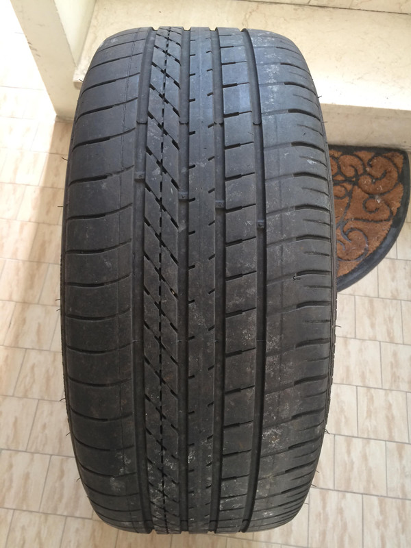

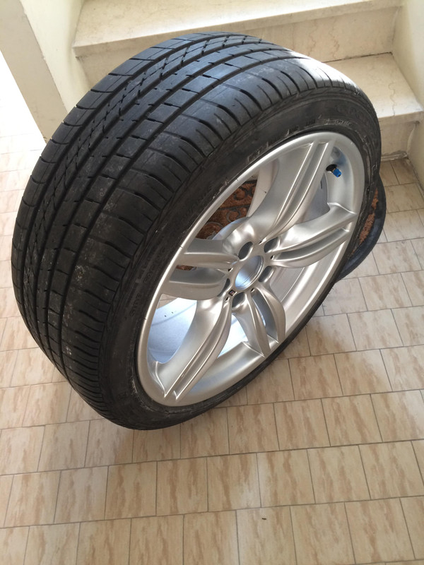

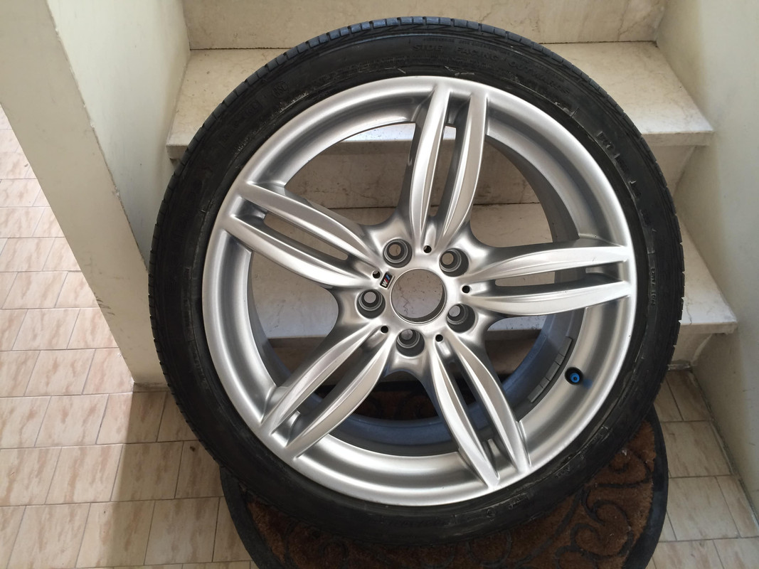

    Adesso con gomme nuove, poi pian piano ritorna come prima, perlomeno la mia si comporta cosi segue meno gli avvallamenti, sterzo piu leggero e via via....:cool:

    Bellissimi cerchi Viperino, anche io sono per i colori chiari su macchina scura
    Mai fatti 30000 km su una gomma, purtroppo (o meglio per fortuna) uso poco la macchina e quindi mi tocca cambiarle prima...
