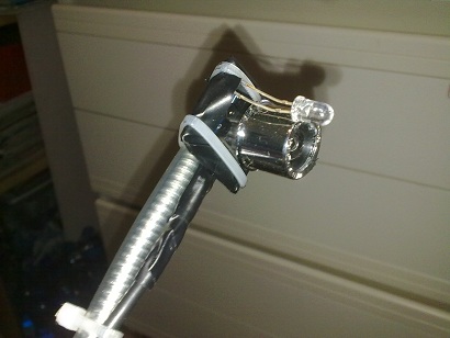

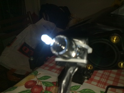

    Ho comperato una webcam dai cinesi 4.50€ ho smontato tutta la plastica in torno che non serviva più ho cambiato li led che aveva verde con bianco e ola la sonda perfetta per controllare il stato delle alette, io ho fatto la prova con un collettore che ho già smontato ma basta togliere la EGR e con aiuto del pc si controlla tutto che ce bisogno. io ho usato il skype per visualizzare.[​IMG] [​IMG] [​IMG] [​IMG]
