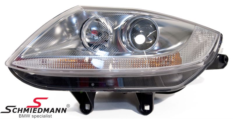

    Ho dato un occhio e confermo che:
    1. E' possibile montare (alcuni?) angel eyes senza aprire il faro
    2. Non è possibile montare gli angel eyes senza togliere il faro dalla macchina
    3. Non è possibile sostituire la freccia arancio senza aprire il faro
    Questo sulla base di quanto fatto almeno da un utente (Ginky) qualcosa come più di 8 anni fa (cavolo se passa il tempo...).

    Da quando l ho presa i fari non hanno fatto una goccia non so se sono stati aperti o cosa. Quindi non è possibile togliere l arancio dei fari e bisogna prendere dei fari nuovi.:-k:-k:-k la lascio così ^_^^_^^_^

    Io ricordavo che questi fossero montati dalla casa madre in caso di kit frecce bianche...

    Oddio questo tutto bianco non lo conoscevo, o meglio lo avevo visto in giro ma non pensavo che fosse roba originale.
    Io ero convinto che BMW fornisse come kit frecce bianche unicamente i fari con le parti arancioni rese bianche/trasparenti, così come il terzo stop se non erro.

    C’erano tutti e due. Moooolto meglio quello rosso di questo traslucido.
    Poi alcuni prendevano il gruppo ottico posteriore singolo uk rinunciando al retronebbia per avere simmetriche le plastiche delle luci di retromarcia e ricablando. In alternativa non ricablavano ma mettevano una lampadina a luce rossa per replicare l’effetto del retronebbia.

    Il kit posteriore per gli stop bianchi non mi fa impazzire. Per i fari anteriori se si potevano modificare quelli che ho su mi stava bene. Non mi va di prenderli nuovi anche perché ho montati i bi xenon orientabili

    Rileggendo meglio le tue parole ho notato che hai scritto che Non si può togliere l arancio senza aprire il faro. E se li apro invece si può?

    Si favoleggia che dieci anni fa, per un brevissimo periodo, la hella avesse fornito a richiesta la plastica trasparente al posto di quella arancione.

    Scusa ma non ho capito la domanda: se separi la palpebra trasparente dal corpo del faro puoi sostituire tutto quello che c'è dentro (freccia arancio compresa).
    Se la domanda è riferita alla fattibilità, la risposta è tecnicamente SI, certo non è né facile né è garantita l'impermeabilità del faro una volta che avrai riattaccato il trasparente.

    E neanche il recupero della parte trasparente in luogo di quella arancione, a meno di trovarne un paio di risulta.

    Ma se tolgo la freccia arancio e metto una lampadina arancio senza nulla?

    Puoi provare.

    Per i fari ho notato che sono già stati aperti ho anche chiamato il venditore e mi ha detto che chi ha fatto il lavoro sapeva cosa stava facendo e in effetti non fanno una goccia. Sto valutando se farli riaprire per levare la freccia o no.
