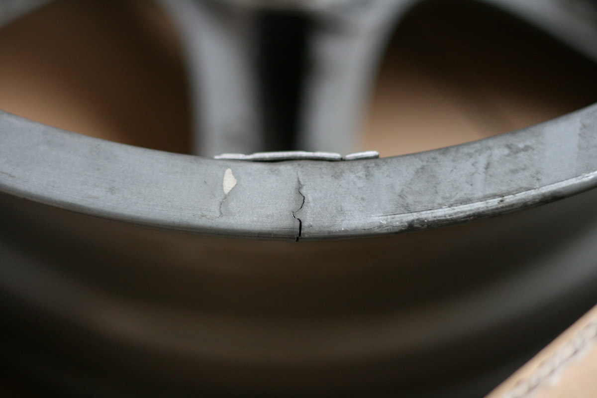

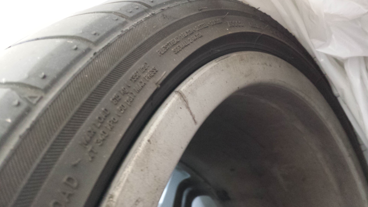

    Ciao Giacomo, ottima disamina, la penso esattamente come te!!!
    Ecco delle foto trovate sul web, se cercate con google 225m cracked ne escono tantissime!!! Sono rotti esattamente nel punto dove si aprono a me...
    SONO SCONCERTATO! non si scherza su queste cose!!!
    [​IMG][​IMG][​IMG]
  8. giacomo
    13.866
    959
    4 Marzo 2004
    101.339.789
    Renault Clio
    salute Gianluca,
    non mi sono sbagliato di molto;
    dalle foto che hai messo mi sembra che si tratti di cricche da fatica;
    quasi certamente la fusione non era perfetta con delle microcricche che sotto sforzo si sono propagate generando le fessure; hai avuto fortuna , poteva esserci una rottura catastrofica;
    certamente conosci il fenomeno e quindi è inutile che aggiunga altro
    il mio suggerimento è di passare ad altro ; io amo un certo disegno dei cerchi; ne ho trovato di bellissimi sul sito Fondmetal; i prezzi per i cerchi da 17 non sono elevatissimi, anche se non sono regalati, ovviamente; ma leggerezza e resistenza sembrano garantiti
    buona scelta
