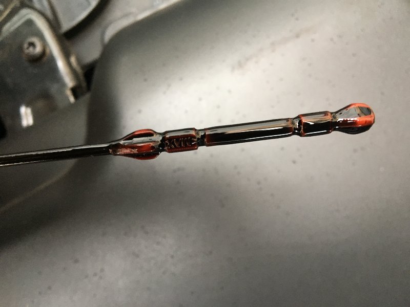

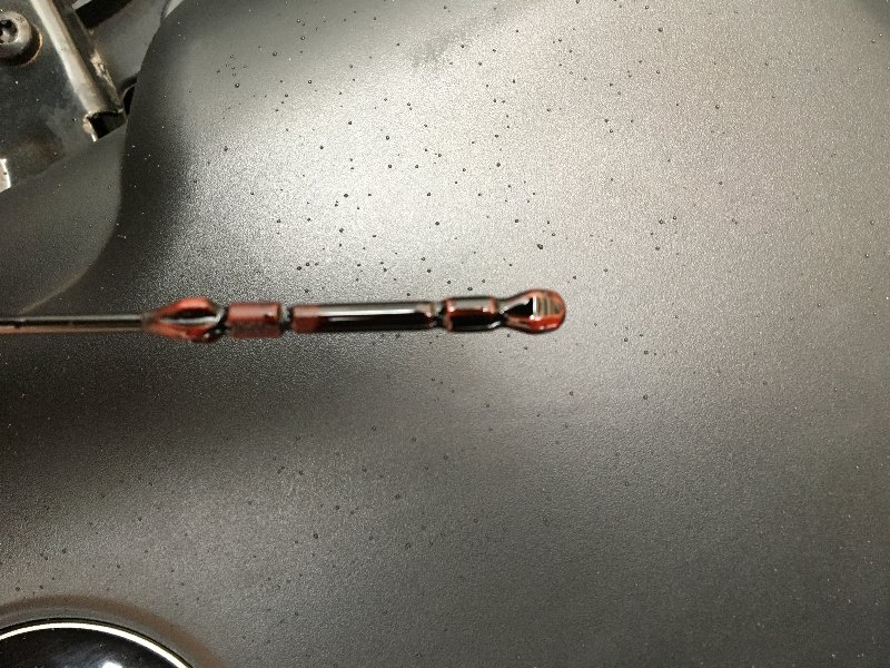

    @fetr @Fede84 , si diciamo che l'olio l'avevo rabboccato 1 ora circa dopo aver spento la macchina lasciando qualche mm sotto il massimo. Domenica ho fatto un viaggetto qui vicino di cca 140 km e mi sono messo a controllarlo il giorno dopo. Sia a freddo, che a caldo ho questi livelli che si alternano e son confuso, perché da quel che ricordo entrambi i livelli erano qualche mm sotto al max quando ho rabboccato, invece ora è così:
    Da una parte https://i.postimg.cc/NGpcty6z/IMG-4751.jpg
    Dall'altra parte https://i.postimg.cc/yNjHNkqx/IMG-4753.jpg
    So che il fatto che l' astina entra in diagonale può provocare ciò, ma ricordo che non andava oltre, è possibile che quando la tiro fuori la punta dell' astina raschia e raccoglie l'olio che c'è sui bordi del canalino? Perché se no mi devo mettere a togliere l'olio che due giorni fa secondo me era a posto??

    Sapete dirmi come comportarmi col livello dell'astina, ho allegato due foto su, perchè sono un po' confuso. Non so se a sto punto devo togliere olio o no? :-k

    ciao il livello dell'olio una volta rabboccato devi aspettare che si assesta per misurarlo nel caso di queste foto tu hai rabboccato pensando di averne messo il giusto poi accendendo la macchina e girandoci l'olio si e assestato e dalle foto che hai postato ora è tanto,se ti puo consolare il motore che hai quindi l'm47 e noto per la sua robustezza come per il difetto delle turbine(la maggior parte delle turbine difettose sono le mitsubishi che intorno a 100k saltavano)ma nel tuo caso con 200k km potrebbe facilmente essere usurata quindi secondo me la prima cosa è far controllare l'alberino della turbina che quasi sicuramente e quello il problema dato che i km non sono pochi

    @andro88 allora mi metto a togliere l'eccesso con una siringa se si può fare, ma è possibile che da una parte dell'asta sia sotto il massimo di qualche mm e dall'altra quasi 1 cm sopra...?

    Secondo me nn hai olio in più... Se é semplicemente sporcata l'astina tirandola fuori

    Ho pensato anche io a sta cosa, dopo ricontrollo e provo a girarla vedo che succede, penso anche io che abbia raccolto lo sporco sulle pareti.

    per essere sicuro fatti un giro fino a scaldare il motore ferma la macchina parcheggiata in piano aspetta una 15/20 min e vai a misurare l’olio
