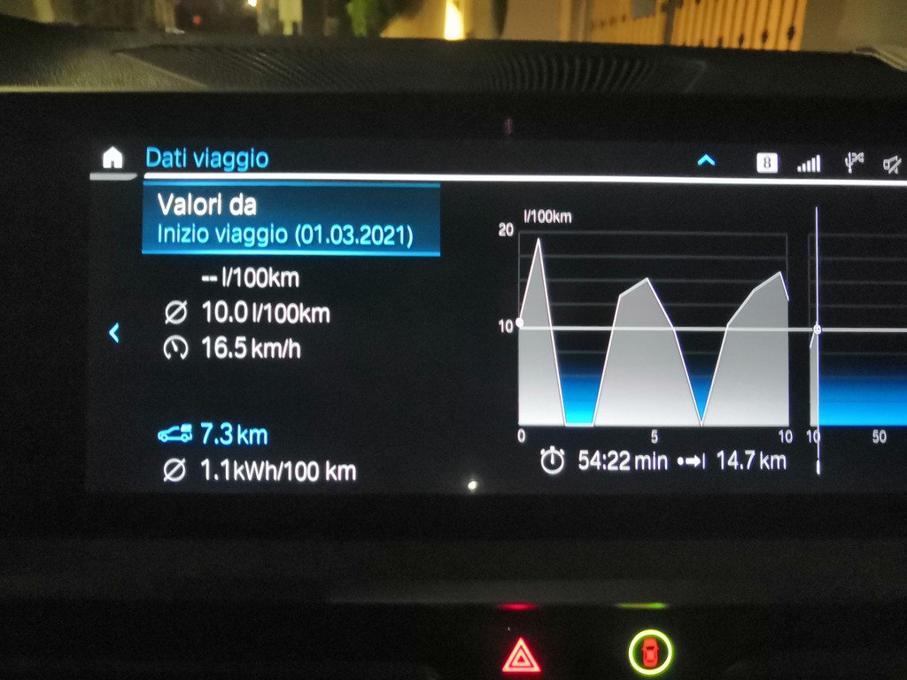

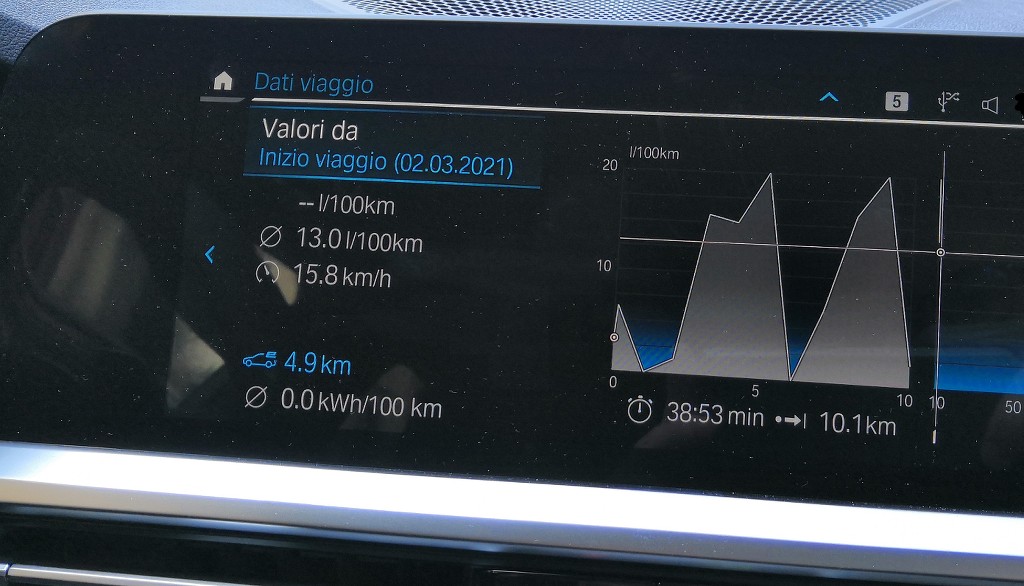

    Prima di provare la tua "soluzione" (ovvero non guardare) vorrei capire se anche le vostre 330e funzionano cosi... in pratica dal computer di bordo ci sono dei momenti in cui il consumo medio arriva ai 15 - 20 l/100km ed altri in cui si azzera grazie all'ingresso dell'elettrico.
    Di seguito un pò di dati dal computer di bordo presi con una guida cittadina moolto morigerata.
    I consumi medi sono oltre i 10 l/100km ma circa la metà del tragitto è effettuata in elettrico
    Questo vuol dire che con la batteria completamente scarica il consumo medio cittadino è 20-25 l/100km... secondo me una F40 consuma meno :)
    Anche a voi vengono fuori questi numeri?

    Questi 2 tragitti immagino tu li abbia fatti con la batteria scarica visto che hai fatto in elettrico solo la metà dei km, giusto? Che percentuale avevi di batteria all'inizio del tragitto?
    Comunque funziona così: quando la batteria scende circa sotto all'8% non viene più usata per la marcia solo elettrica ma viene usata in modo alternato al benzina, in modo da ricaricarla ad ogni rilascio-frenata. In questa situazione l'auto si comporta più o meno come un'ibrida non plug-in, con un beneficio contenuto sui consumi. Infatti, approssimando un po', a benzina fai tutte le accelerazioni, salite, partenze, ecc mentre in elettrico fai i rilasci, le frenate e le discese e appena poi la batteria si è ricaricata un po' cerca di usare l'elettrico sempre, limitandotelo però a volte al 5% o al 15% di potenza richiesta al posto del 40% solito della modalità hybrid.
    Quindi ovvio che il consumo istantaneo del benzina lo vedi sempre alto in quanto viene usato principalmente nelle fasi "peggiori", rese ancora peggiori dai circa 250kg di sovrappeso dell'elettrico.
    Guardando i tuoi consumi medi hai fatto 15 km in 1 ora, quindi molto traffico immagino. Con un benzina non ibrido avresti avuto consumi peggiori di 10l/100km nelle medesime condizioni.
