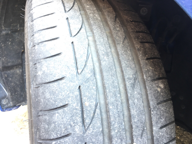

    Ciao a tutti, dopo 6.000km percorsi con la mia F20 inizio a notare un eccessivo consumo nella parte esterna degli penumatici anteriori. Le pressioni sono come da targhetta sul piantone della porta guida. La cosa strana è che su un posteriore mi sarei aspettato un consumo maggiore al posteriore ma la mia F20 è fin troppo composta ed educata, certe volte non sembra nemmeno una TP. Qualcun'altro ha riscontrato un problema simile con le 205/55 R16?

    anche la mia e87 consumava esternamente le gomme anteriori.....certo 6.000km sono un po' pochi per essere una cosa evidente ;) /emoticons/wink@2x.png 2x" width="20" height="20">

    È un avvenimento noto... Prova a dare un occhiata alla discussione angoli e assetto f20/f21. Io ho montato il kit, del quale troverai le informazioni necessarie nella discussione. Lo ho montato da poco e sono ancora in fase di setup. Comunque immagino tu non abbia pneumatici differenziati tra anteriore e posteriore, quindi finché sei in tempo ( o quando lo ritieni necessario ) fattele passare dietro, ciao.

    Se confronti la parte esterna con quella interna vedi una bella differente, appena riesco posto una foto.
    Tu come avevi risolto? pensavo a farmi provare a regolare la convergenza magari qualcosa si risolve

    Ho iniziato a leggere la discussione consigliatami, credo che opterò per 0° di convergenza all'anteriore e +1° al posteriore. La sostituzione del gruppo mozzo ruota è troppo costoso per me (si parla comunque di 360€ per il kit anteriore).
    Ho letto del kit boccola per modificare la campanatura però non credo che posso fare una tale modifica in quanto l'auto è in garanzia e non vorrei che facciano sorprese

    Ti scrivo qua così non appesantiamo la discussione in angoli e assetto. Allora, in quel negozio ( off road quattro ), quando ho comprato io, neppure c'era quel kit a prima vista. Se però apri da cellulare ti rimanda al sito della superpro con codici e caratteristiche. Se mi dai il tempo il codice te lo do io, comunque fai prima a telefonargli e chiedere, sono molto disponibili.
    Mi sembra strano non ne abbia più perché mi sembra di aver capito che ordinano container di materiale e figurati se non ne hanno preso qualche pezzo da tenere a magazzino. C'era anche qualcuno nella discussione a cui ne avanzava uno, vedi nella sezione vendo e compro del forum se trovi qualcosa. Le hai circa così? Anche se dalla foto non rende molto :

    Si mi sembra proprio di sì, girano le scatole perchè me le hanno messe nuove quando ho comprato l'auto usata e ci ho fatto solo 6.000km
