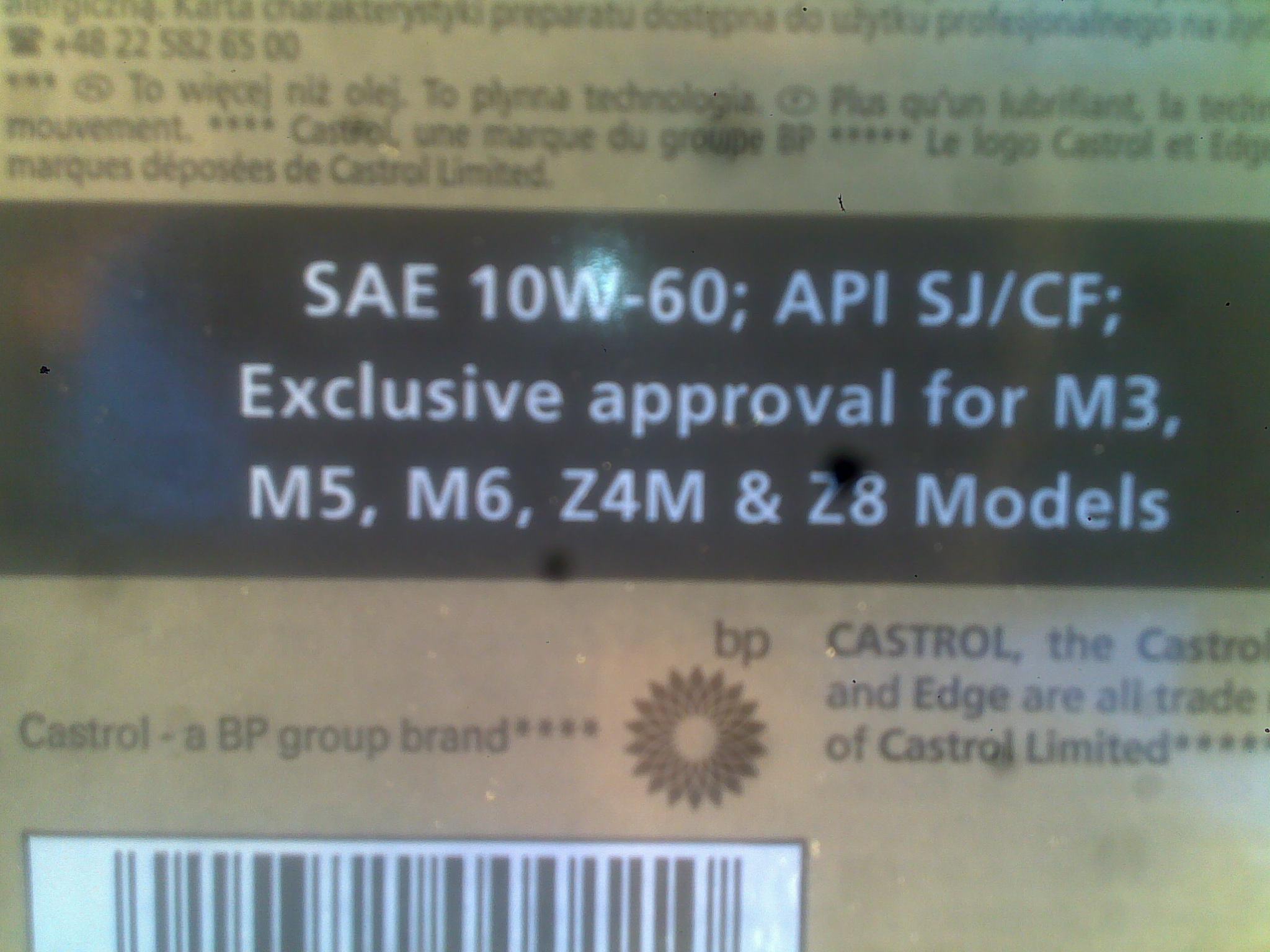

    è compatibile !!!!!
    quello specifico x motori m, e quindi il castrol edge 10.60 o il tws se lo trovate ancora, ma secondo me so scorte di magazino,
    ha un additivo x la protezione del vanos,
    infatti, il 10 60 ha la sigla api sj/cf mentre lo sport riporta sm/cf
    mentre lo shell nn so, ma sicuramene ti crea un innoquo battito di punterie a minimo(nn prendete x veritiera questa affermazione xchè è una mia supposizione.)

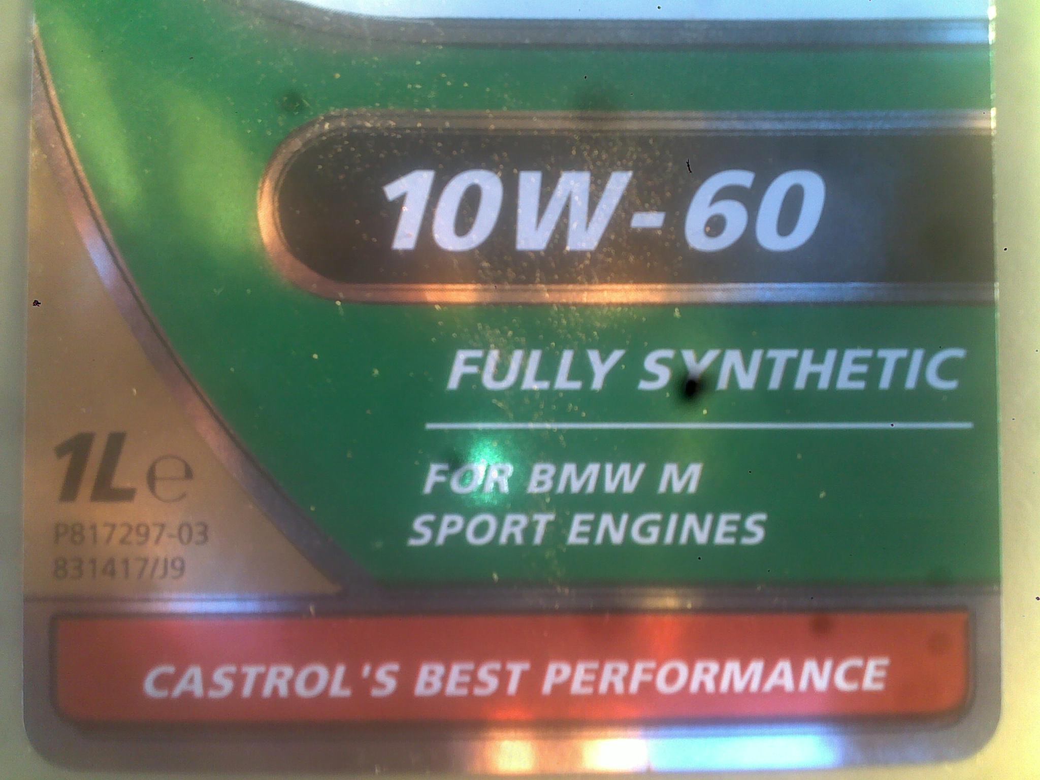

    Pongo una domanda:
    In Castrol mi hanno detto ke il Tws è stato praticamente sostituito con l'Edge...o meglio allo stesso olio han cambiato nome.
    Ma mi hanno detto ke x l'M va bene lo Sport...io ho visto entrambi e su nessuno ho trovato la dicitura ke sia specifico x M (come invece avevo visto sul tws)...ho visto xò i diverse codici citati da Barone qualche post fa...qualcuno sa dirmi com'è sta storia?...ke so cicato? :-k

    questo è quanto scritto sul mio motore
    se il tws ora si kiama edge 10.60
    penso che il rs sia l'edge sport
    Ultima modifica di un moderatore: 12 Ottobre 2011

    ora dato che c'è SCRITTOOOOOOOOOOOO!!!(sull'edge 10.60)
    sullo sport invece no si evince che i nostri rappresentanti ci vogliano appioppare quello che piu gli conviene, infatti tempo fa me la volevano far bere anche a me....
    se insistete ancora partono le rep menoooooooo!!! ^_^ /emoticons/happy@2x.png 2x" width="20" height="20" />

    Barò nn è ke nn ne sia convinto...semplicemente chiedevo visto quello ke mi hanno detto in Castrol...tutto qui :wink:
    Xò la storia delle etichette è vera sui 2 ke ho visto nn c'è la dicitura ke hai riportato in foto (tra l'altro grazie! :wink:)...mi sorge il dubbio se Castrol nn faccia un'altra variante del 10-60 (non Sport) ma senza specifiche M...booooh.

    cmq tu fatti dare quello con la scritta m.
