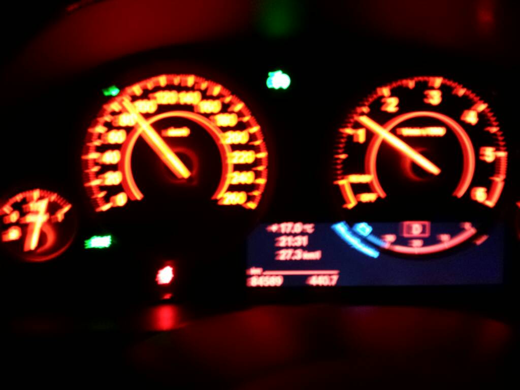

  18. Dany81ta
    2.744
    68
    22 Febbraio 2014
    21.241.763
    bmw f30 320d sport
    R: Consumi reali sulla F20.
    Questa sera.. Comfort.. Automatico e cruise... 88km/h mette l ottava.. La foto è mossa per via del fondo sconnesso..
