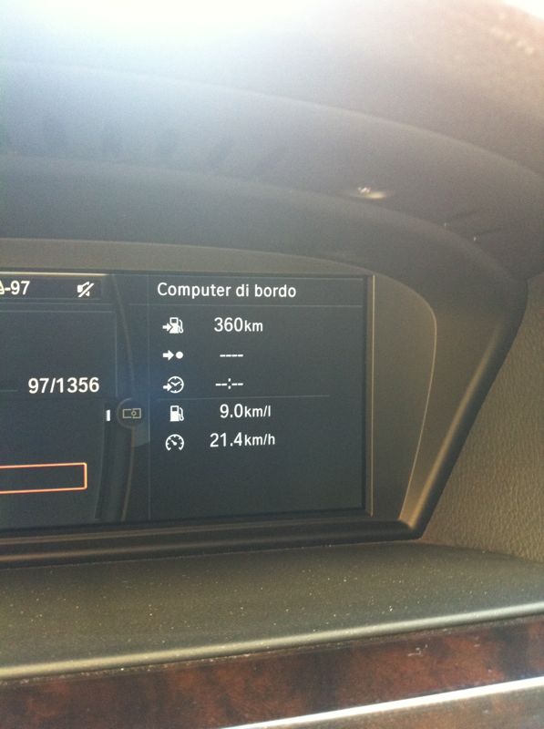

    Ora inserisco una foto fatta al computer di bordo la settimana scorsa, in risposta anche a Lucio68, avendolo azzerato e dopo aver fatto misto città-superstrata, che ne dite?

    Se 21.4 è la media, la mia a 21.4km/h farà i 4km/l !!!!!!!! Quella media è città e basta!! Che con lo steptronic è un furto legalizzato di carburante!!!

    Scusami se hai fatto tu la misurazione a prescindere dal BC, non credo proprio che resettandolo otterai benefici.
    Lascia stare la casa madre (per loro è sempre tutto nella norma :-) ), và da un meccanico normale, un amico se possibile e fatti dare una controllata generale.
    Consumi del genere sono anomali per un 330d.

    prova a fare un tratto di mezzora su percorso a 70 di media...
