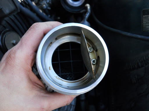

    No il mio mio è un impianto vecchio suppongo, visto il "coperchio" davanti all'airbox che consiste in un lamierino avvitato con due viti, non mi sembra gran tecnologia (ci sto lavorando, voglio inserire una farfalla ad apertura meccanica).
    Però effettivamente come consumi è ottimo, non sono esperto di auto a metano quindi non so paragonare, ma mi soddisfa. Purtroppo il baule è sacrificatissimo, e le prestazioni ridotte abbastanza, ma tutto sommato si muove bene anche così, e se si tira va comunque discretamente, manca lo spunto e anche in partenza è evidente che bisogna dare più acceleratore del normale.

    Perdite eliminate (ho tagliato 1 cm di tubo e inserito le nuove cravatte), fissato il rail che prima stava semplicemente appoggiato sul motore e pulito il filtro gpl, un modello stargas a cartuccia.
    Ho semplicemente messo il filtro a bagno in un recipiente con benzina e poi un altro e poi ancora un altro. Non ho usato nè pennelli nè aria compressa.
    La macchina tira come a benzina anche a 6000 giri!!!! Ora vediamo i consumi.
    Costo totale= 1 euro di benzina per il lavaggio del filtro. :mrgreen:

    peccato che a metano non tiene il minimo e sbalza dai 350 ai 1000 giri e non siamo ancora riusciti a capire quale sia la causa...

    Uhm, ho beccato un'ulteriore perdita, e questa si faceva sentire a orecchio a circa 40 cm di distanza... Vediamo come si comporta adesso.

    A me solitamente sta bene poco sotto i 1000giri, ma e' capitato qualche volta che fermandomi al semaforo non tenesse bene il minimo, non scende di giri ma non vanno tutti e 6 i cilindrozzi (si sente il motore girare irregolare).
    Penso sia l'erogazione del gas al minimo irregolare, sabato ho dato un'occhiata al condotto di aspirazione e all'erogatore del gas e ho visto che sul debimetro c'e' una valvola meccanica che penso serva a chiudere eventuali reflussi, questa valvola non si muoveva molto bene, magari poteva restare bloccata troppo chiusa o troppo aperta.
    In piu', almeno il mio impianto, ha un lamierino che copre l'ingresso dell'airbox, ho provato a toglierlo ed effettivamente senza quello (nonostante il resto del condotto abbia grosse strozzature) il minimo e' molto irregolare.
    Ti consiglio dunque di fare una prova chiudendo poco per volta l'ingresso dell'aria sull'airbox, magari chiudendo un po' migliora, tanto la portata d'aria non e' mai quella massima che puo' darti l'airbox.

    potrebbe essere questione di aria che entra da qualche parte e sfasa la carburazione, ma la cosa che mi fa rabbia è che fa solo a gas: a benzina era e resta perfetta...
    l'impiantista dice che secondo lui può essere colpa della sonda lambda

    il "coperchio" serve per sfiatare eventuali ritorni di fiamma..perchè la miscelazione la fa prima della camera..

    Stavolta sì anche perché ho preso l'auto da poco e non ho idea di quando sia stato cambiato. Prossimo controllo lo faccio fra 9000 km e in caso, pulisco di nuovo. :D /emoticons/biggrin@2x.png 2x" width="20" height="20" />
    Comunque bastava fare la prova del soffio: prima soffiando non passava nulla, adesso invece è libero.

    io ho un Landi, il modello non lo so, ma non mi pare molto sofisticato come impianto, almeno giudicando da questo lamierino attaccato con due viti sull'airbox, mi pare un accrocchio,
    il resto non saprei.
