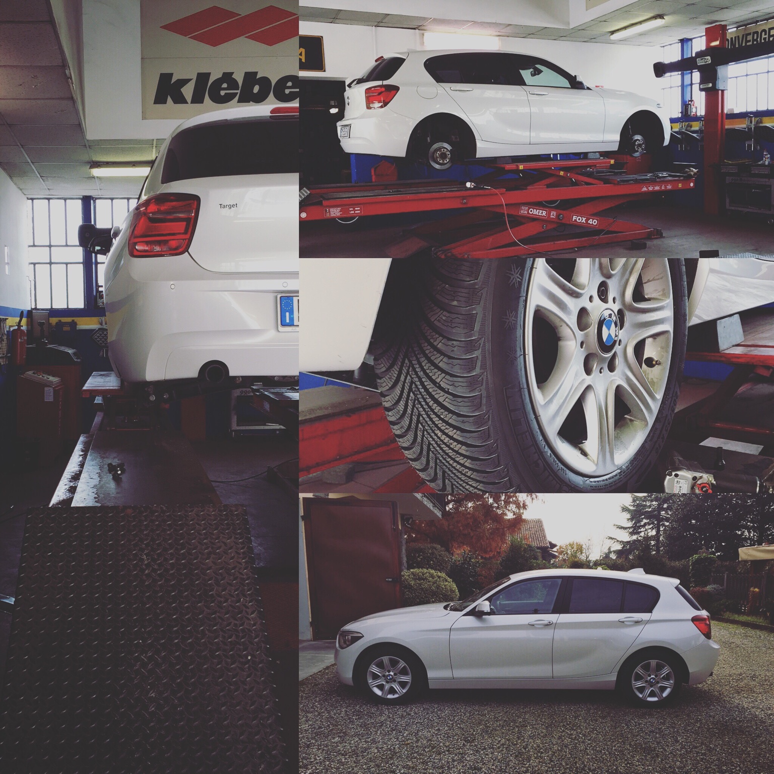

    Salve ragazzi, alla fine ho scelto e montato le Michelin Alpin A5. Ora ho soltato un dubbio, ho valutato per indice 91H su 205/55 R16 ma da libretto ho solo queste misure e indice 91V minimo, possono fare storie secondo voi?
    (M+s inoltre sarebbe la misura solo dei pneumatici invernali corretto?)

    No, con le H (fino a 210 km/h) sei in regola comunque.

    Ok bene, perché ho letto che per le invernali si può montare un indice di velocità minore che da libretto. Quindi io avendo V posso montare H, volevo solo avere qualche certezza in più
    Vi farò poi sapere come mi trovo ;) /emoticons/wink@2x.png 2x" width="20" height="20">

    Ricordati di impostare nel
    menu l'avvertimento a 210.

    Yes, ho Anche fatto l'init al sistema Di monitoraggio pressione gomme
