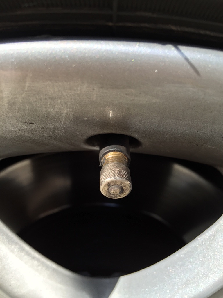

    Infine, posso cambiarmele tranquillamente io da un gommista, oppure richiede l'intervento BMW visto che ho il TPMS nel computer di bordo per la pressione (non so però se ho sensori sulle gomme).

    Per quanto riguarda il montaggio lo puoi fare da un gommista qualsiasi anche se hai le valvole elettroniche visto che usi gli stessi cerchi e valvole non devi far altro che "settare" la nuova pressione dal computer di bordo.
    Per sapere se hai le valvole elettroniche senza smontare la gomma basta che guardi se sono metalliche.

    Si in effetti le valvole sono metalliche.

    NON hai il TPMS se hai quelle valvole

    Lo misura dai sensori ABS, ma non hai un sensore diretto di pressione in ogni cerchio
