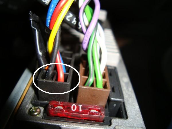

    corrispondono tutti, l' unica cosa è che c' è un filo in più sull' iso a cui non corrisponde nulla sull' autoradio, gli altri sia iso che din, sono tutti collegati.

    sicuro che corrispondono?
    dalle foto, i fili rosso e nero , non sono nello stesso posto.
    lascia stare din, che quello è sicuro, e controlla bene iso.

    ti confermo che corrispondono tutti, sia din che iso, l' unica cosa è che sull' iso della macchina c' è un filo arancione tagliato.
    la foto sembra non corrispondere perchè una volta l' ho fatta da destra, un altra da sinistra, quindi le posizioni sembrano invertite, ma non lo sono in realtà.

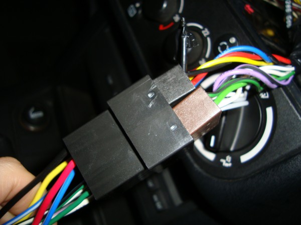

    scusa se insisto, ma a me sembra che questi che ho cerchiato
    dovrebbero essere dove ho cerchiato qui
    cosa che invece non è.

    no, perchè il connettore della prima foto va girato rispetto a quella posizione per farlo attaccare, infatti, se ci fai caso nelle 2 foto da te evidenziate il rosso ed il nero sono in posizioni reciproche.
    Fidati, ho controllato 2 volte;)

    se vuoi posso fare una foto con l' iso attaccato, dimmi te.
    Se prima di fare la foto avessi ruotato di 180 gradi tutto quel connettore della 2#foto che hai postato, ora non avremmo questo problema:lol:

    nella seconda foto, non è che si veda bene dove sono rosso e nero.
    ma solo il connettore nero va girato, o anche quello marrone?
    comunque, se anche rosso e nero sono a posto, allora è il giallo che non lo è.

    il nero è fissato, quello marrone solo appoggiato, ma sono entrambi in posizione corretta.

    aaaah, dillo subito che è il connettore femmina :lol:
    io pensavo che quello andasse nell'autoradio, per quello non mi tornava.
    ma allora dall'altra parte, c'è un'altro connettore o i fili entrano direttamente nell'autoradio?

    C' è un altro connettore piccolino grigio, che si attacca all' autoradio, un po' come negli alimentatori modulari dei computer per capirci.

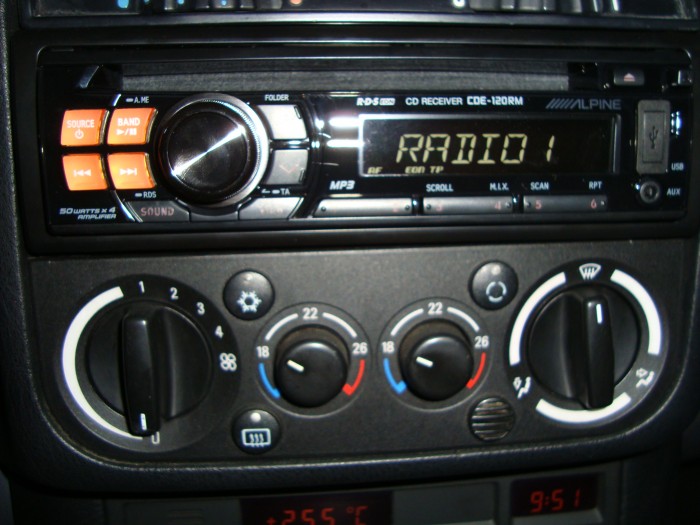

    é su, certo, ora ve la fo vedere.

    Devo dire che è molto molto bella, il colore della retroilluminazione si sposa perfettamente con la plancia, anche le forme non stonano, anche se si vede che ha qualche anno in meno:wink:
    Come qualità non saprei dire, l' ho usata pochissimo, poi oggi parto e la rivedro qualche giorno prima di ferragosto, magari potrò descriverla a dovere tra un mesetto. La prima impressione è comunque ottima.
    L' unica cosa che mi lascia un po' perplesso è la consistenza dei tasti quando vengono premuti, non mi sembrano essere molto precisi e duri, ma sarà solo un' impressione. Per ora sono soddisfatto, le do un 8 provvisorio.
