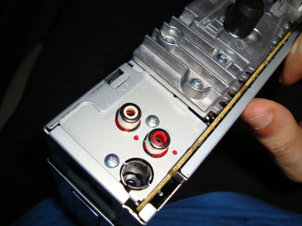

    Allora ragazzi, la radio è arrivata, ed appena ho letto le istruzioni, mi è saltata all' occhio subito la scritta in neretto "utilizzare solo in veicoli con massa negativa a 12 volt". Che faccio? Non ho capito neanche cosa significhi!
    inoltre, mi sembra che il cavo dell' antenna dell' auto non arriva alla presa della radio perchè l' hanno messa in profondità.
  16. GiuseppeA
    GiuseppeA Amministratore Delegato BMW
    4,204
    1,128
    Feb 10, 2010
    325,403,302
    Autobotte
    Come potete vedere il buco dell' antenna dell' autoradio è troppo profondo per il cavo. Che faccio ora?

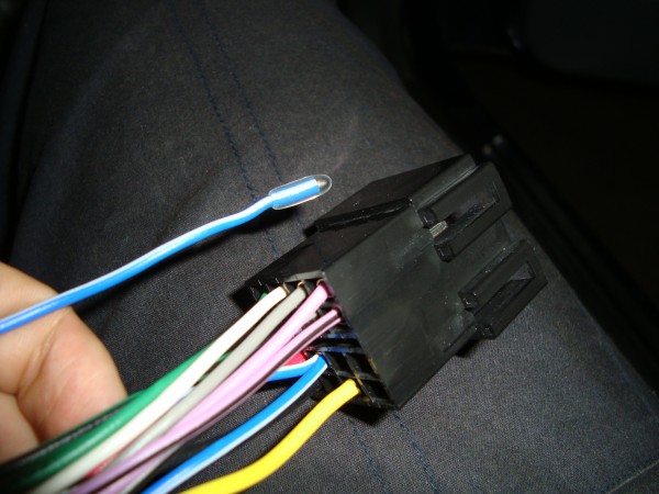

    infine, questo filo bianco e blu, come vedete, è vagante, non ha una destinazione precisa. Secondo voi va collegato da qualche parte o deve rimanere così?

    piacere di aver messo in crisi la tua autostima >:>
    quello nero, iso, e quello marrone, din ^_^ /emoticons/happy@2x.png 2x" width="20" height="20" />

    e che pazzo di connettore gli han messo?
    ti tocca cambiarlo.
    in che senso "vagante"?
    è nel connettore e non c'è scritto dove collegarlo?

    Il cavo blu-bianco è quello dell' antenna elettrica, va collegato al terminale+B dell' antenna elettrica, se in dotazione8-[
    Ho riportato le testuali parole del manuale, non chiedetemi che significhi#-o

    poi, i fili degli altoparlanti, hanno la stessa disposizione di din; resta da vedere se sono giusti come orientamento (dx-sx-front-rear).
    mentre i due fili dell'alimentazione principale, sono in posto diverso.
    hai provato a vedere se possono andare su iso e din?
