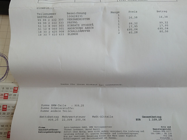

    Per chi fosse interessato ad acquistare su leebmann24.de lo scarico mpe, copri terminali e diffusore allego la fattura con i codici prodotto per uma più agevole e immediata ricerca sul sito tedesco:
    A Andre_88, Gabo e DanieleVecchia118 piace questo elemento.
