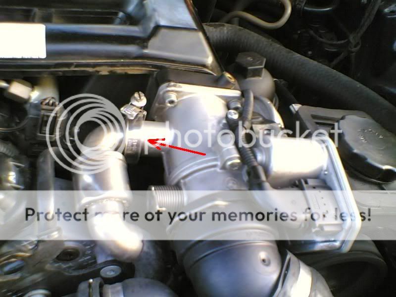

    Riguardo il tappare l'egr, confermi che devo chiudere il passaggio proprio qui?

    per l'EGR ti confermo che quello è il punto in cui chiudere. Mi raccomando lo spessore del lamierino.......

    Ops, una domanda hyppo: ma se invece di mettere il lamierino scollego direttamente il tubo nero/blu ostruendolo con una pallina a tenuta stagna, non è la stessa cosa? Ieri ho provato con una rondella opportunamente chiusa con un bullone ma non riuscivo più a chiudere la fascetta dedicata per via dello spessore. Un lamierino troppo fine mi spaventa un po.

    Si è la stessa cosa ma dopo qualche km si accende la spia motore sul cruscotto. Ora non se poiche l'hai esclusa con la mappa staccandolo la spia non si accende. Tentar non nuoce, anche li stacca il tubicino ed attappalo con una vite della sezione giusta ed un po di nastro isolante. Se per caso si accendesse la spia basta ricollegare il tutto fare un po di km e si spegne. (occhio che sia per accensione che successivo spegnimento i km potrebbesro anche essere 40-50).
