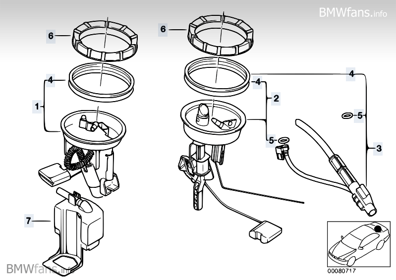

    ragazzi non toccate la pompa nel serbatoio perché non centra niente, nel serbatoi abbiamo due galleggianti e una pompa che manda da destra a sinistra al base di quello che leggono i galleggianti per tenere livelli uguali nelle due parte, ma non pompa per alimentare la macchina.[​IMG]

    quello che spiega m@se vuol dire che ha problemi di pressione rail, che non centra niente con la pompa nel serbatoio, e dopo dice che la pompa sotto la macchina e a posto, non rimane che li danno problemi oh sensore di pressione posto sulla pompa alta pressione, ho valvola della regolazione della pressione posto sulla serbatoio alta pressione, quella nel serbatoio al massimo ti po lasciare senza gasolio segnando meta.
