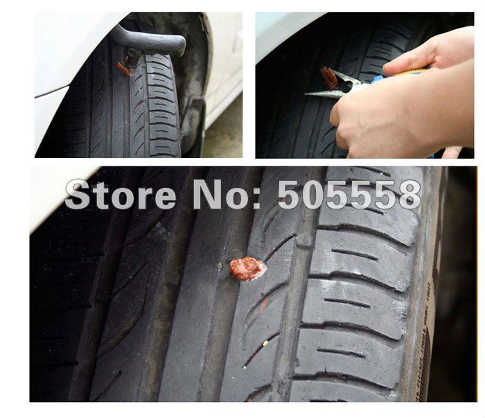

    Io che non ho il ruotino, ho messo nel baule il compressore 12V e il kit di riparazione con le stringhe.
    Se riparato con le stringhe torna come nuovo. Unica accortezza è di farlo asciugare bene bene prima di girarci.

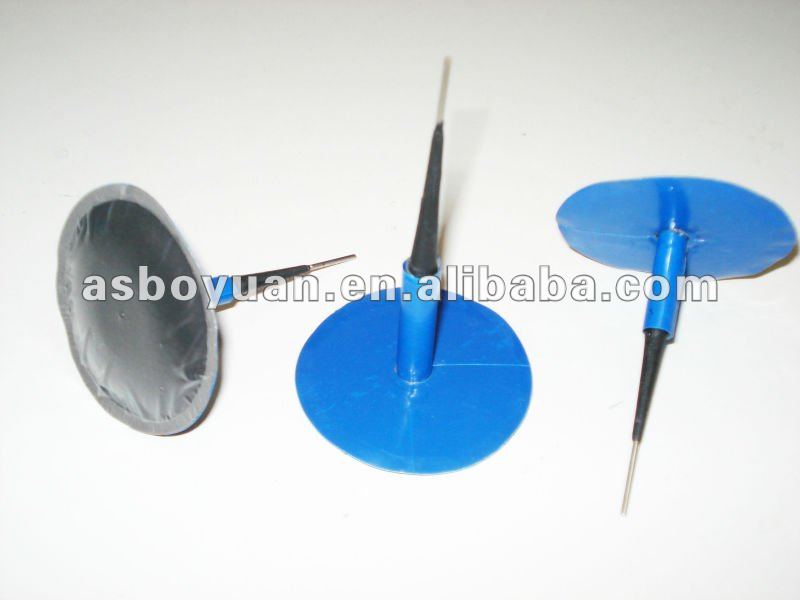

    atturalmente il metodo migliore è la riparazione mediante fungo, se non rcordo male anche l'unco accettato sulle runflat riparabili (alcune il costruttore le dà per non riparabili).
    ci sono tanti diametri di gambo e di rappezzo e permette di tappare il foro alla perfezione e di lasciare un rappezzo all'interno per evitare la fuoriuscita dell'aria.
    si vulcanizza a freddo senza macchine particolari.
    non è molto diffuso perchè costa, e serve una buona varietà per lavorare bene.
    nel terzo mondo le riparano così, senza neppure smontare ed ispezionare la gomma
    quacuno usa il rappezzo semplice da dentro, e almeno ispeziona la gomma che potrebbe aver camminato sgonfia ed essersi danneggiata, altri vulcanizzano a caldo.

    Con il fungo bisogna smontarla.
    Certo, dal gommarolo si può fare, ed è meglio, se non altro per il fatto che permette di valutarelo stato delle spalle.
    Però se capita per strada, la soluzione migliore è quella delle stringhe... ;-)

    con le stringhe si demolisce il battistrada. sono la morte della gomma.
    se hai un buco piccolo tipo un chiodo la stringa non ci entra, quindi cosa fai? con l'attrezzo con i denti in ferro allarghi bene bene il buco, distruggento quante più tele possibili nel battistrada per far si che poi entri quello schifo di cosa lì, che rimane dentro grazie al suo potere adesivo.
    sicurezza pari a zero.
