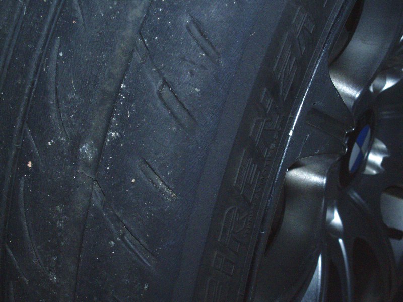

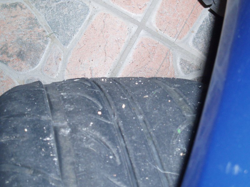

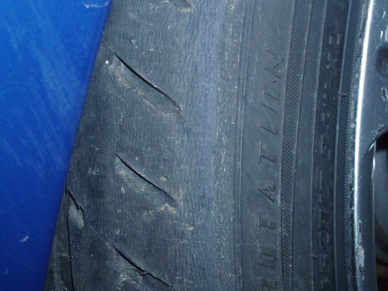

    allego anche un paio di foto per capire le condizioni delle gomme.
    queste hanno all'attivo circa 150km in questa pista + meno di 1000 tranquillo su strada.
    anteriore
    dettaglio del bordo esterno
    il battistrada consumato a trampolino
    posteriore
    dettaglio del fianco posteriore
    ora le giro nei cerchi e le sposto di lato 8-[

    sono gomme economiche, in pista se ci dai dentro le frulli.
    su strada invece sono dure e durano tanto in teoria...
    poi 1000km di pista sono tantissimi

    150km in pista e meno di 1000 su strada andando veramente tranquillo.
    magari 1000km in pista!

    Se posso darti un consiglio 3bar davanti a caldo e 2,8 dietro, forza meno il sottosterzo, quella scanalatura nella costola centrale-esterna della gomma anteriore è dovuta ad un eccesso di sottosterzo.
    Entra con maggiore freno e minore angolo di sterzata e non avere fretta di aprire il gas, soprattutto se hai ancora impegnato molto angolo di sterzo.
    Se vuoi andare forte devi immaginare di stare su dei binari, meno utilizzi i grai di sterzo è più stai seguendo la linea ideale, se sotto o sovrasterzi percorri parecchia più strada e stressi maggiormente le gomme.
