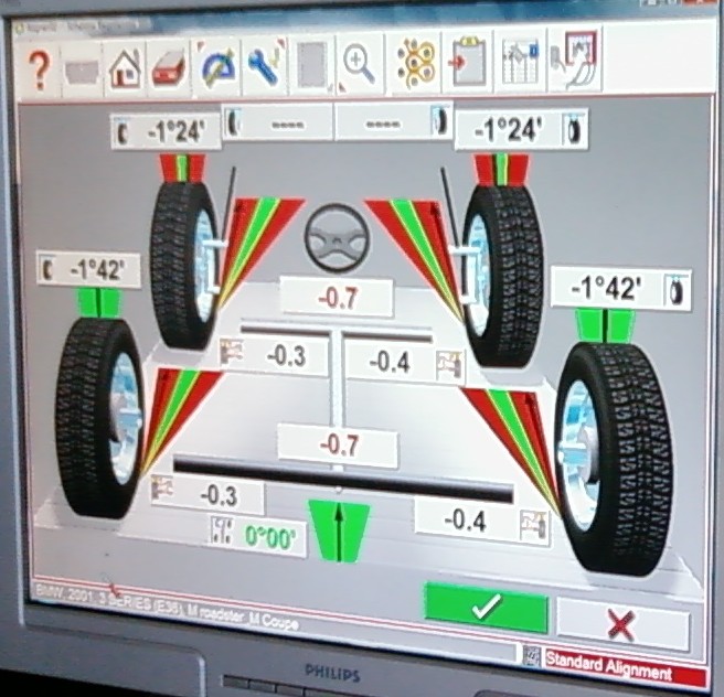

    attualmente sono assettato così:
    riporatate tutte le convergenze a -0.3 uguali, era ancora in fase di ultimazione.
    gommatura uguale avanti e dietro, assetto M non modificato, differenziale aperto.
    davanti inserisce (se la inserisco con forza), ma poi a metà curva mi trovo a dare pestate sul gas per remare contro il sottosterzo.
    in uscita il retrotreno mi piace, si comporta bene con la convergenza aperta a dismisura (giro su piste con vel max sotto i 150 orari)
    devo dare sicuramente più camber all'anteriore, attualmente sono alla fine delle asole di serie.
    pensavo a dei camber plates fissi e poi regolarmi sulle asole di serie per adattarli.
    dietro non ricordo se sono a fine registro o se posso dare ancora un pochino di camber senza cambiare i bracci.
    cerco consigli, sopratutto se conoscete che vende i camber plates fissi.

    Ho paura che hai sbagliato macchina per delle piste così lente, occhio ad andare in giro per strada con la convergenza posteriore così aperta.

    cavoli strano che ti sottosterzi così tanto con assetto M, gomme uguali sugli assi, e quegli angoli li! :o
    puoi provare a togliere 1 po di campanatura posteriore, chessò mettere -1°20'
    io sistemere la convergenza posteriore per avere più stabilità, toglierei un po' di camber all'anteriore, e giocherei sulle pressioni delle gomme (come sei messo a freddo?)...
    poi cercherei di portare la frenata più possibile fino a centro curva...
    Ultima modifica di un moderatore: 8 Dicembre 2009

    su strada giro veramente a velocità codice o poco sopra, sono molto tranquillo. poi col retrotreno così già in superstrada mi accorgo di quanto sia sensibile allo sterzo, non ci scherzo e non vado a 200 :wink: non mi ci avvicino proprio 8-[
    prima con gli angoli più neutri giravo a 2.8 a freddo su tutte e 4 le gomme.
    questa domencia sono entrato con 3bar avanti e dietro (gomme cinesi :redface:) e il muso addirittura saltellava, mentre la coda in uscita non scaricava. sono sceso sino a 2,6 a caldo e la situazione è migliorata nettamente, ma i fianchi delle gomme anteriori si sono demoliti.
    dietro non volevo toccare il camber proprio perchè ho un usura delle gomme decente così (sempre sbordate, ma umanamente).
    volevo trovare il modo di far appoggiare tutta la gomma anteriore.
    mi piacerebbe avere un altra auto da TD, ma ormai c'è questa e non posso farci molto :rolleyes:
