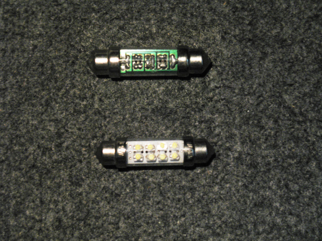

    ma sono questo tipo di led?
    o quelli piatti?

    noo sonoi dei micro led messi insieme formando un unico led ci sarano dentro in ognuno 2 a vederli cosi

    si può vedere una foto di questi led?

    _allora ragazzi non pensate che io non voglia dirvi come procuravi le lampade, ci mancherebbe... allora io le ho prese da umnitza.com (USA) che vende le lampade in questione prodotte da un'altro venditore americano JleviSW.com
    _le vendono come lampade adatte per le nostre bmw e per non avere l'errore del computer di bordo.
    _ripeto, io le ho montate, sono plug&play e nessun problema di avaria.

    raga avevo montato questi LED
    Raga a distanza di 1 mese si sono fulminati per di più mi dava anche il messaggio di errore!!!!
    Ci sono LED che durano di più?

    Come si sarà capito dai miei post io odio queste lampade già fatte.
    Il problema è il seguente: i costruttori per far emettere più luce sovralimentano i LED.
    I LED così durano da Natale a Santo Stefano. Non tutti lo sanno, ma i LED necessitano di un circuito elettronico di pilotaggio pena la durata limitata. Quando finalmente riuscirò a costruire i fanali posteriori a LED dovrò costruire un bel circuito complesso tale da pilotare i LED con il massimo rendimento e massima durata.
