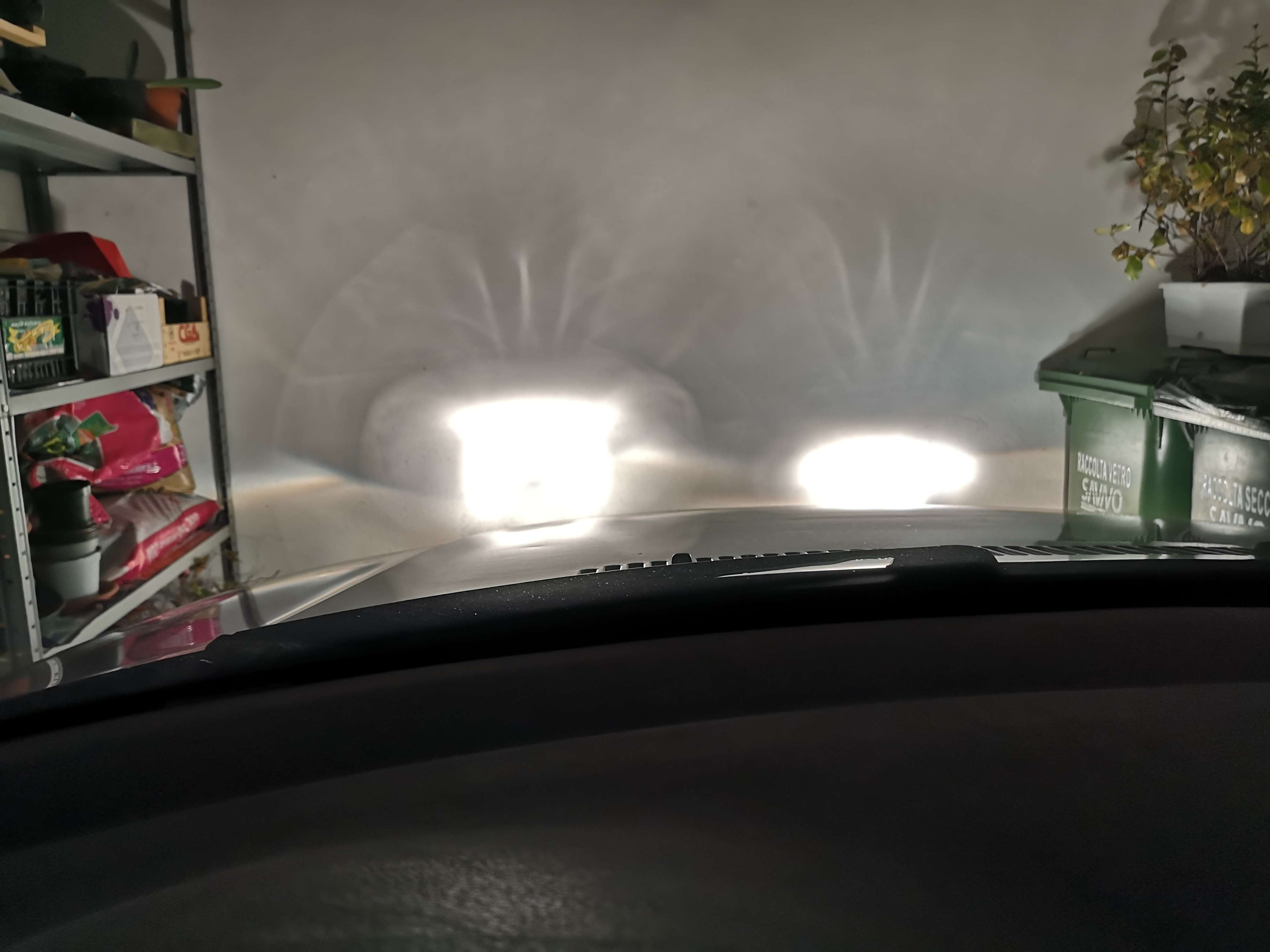

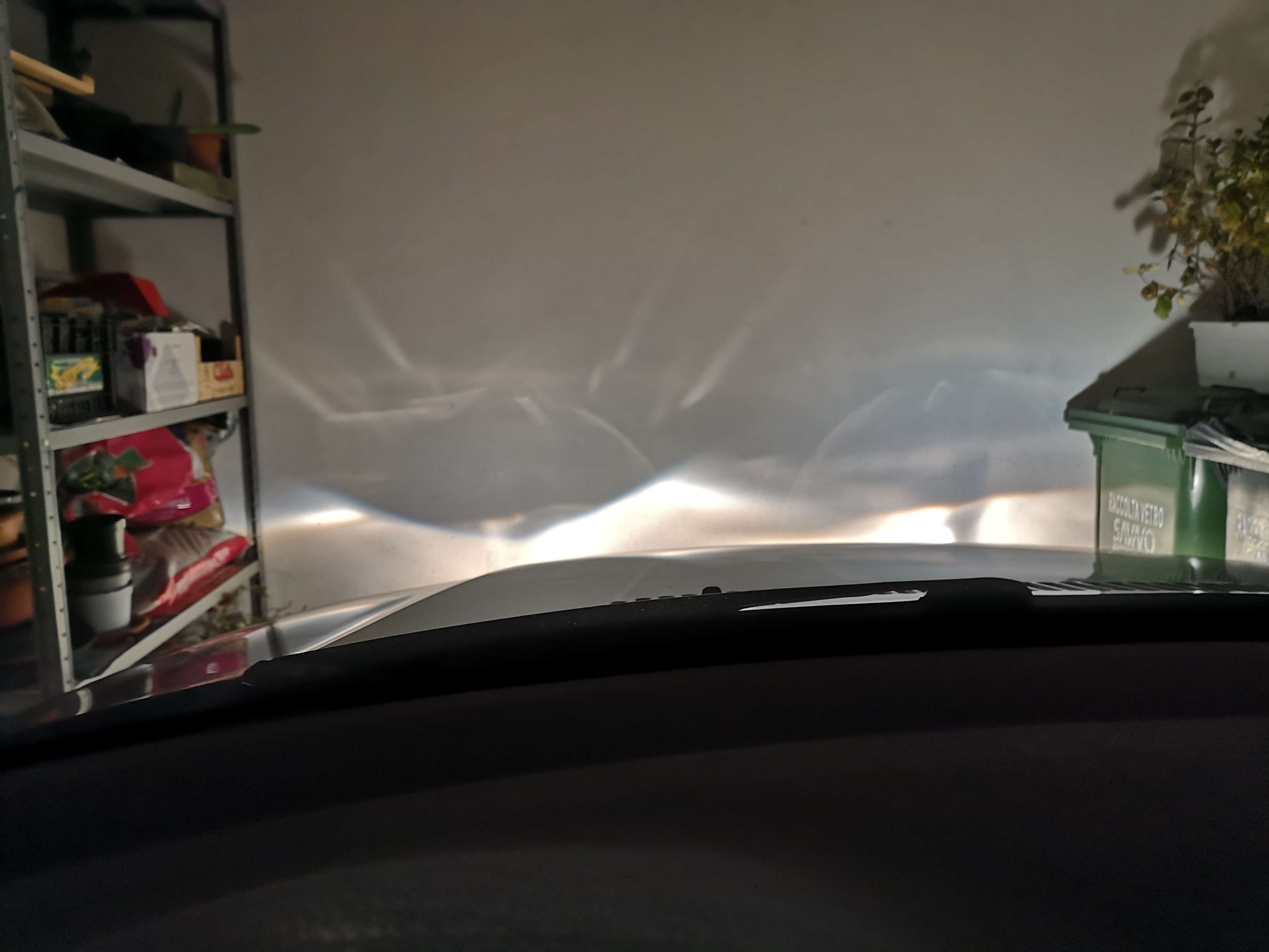

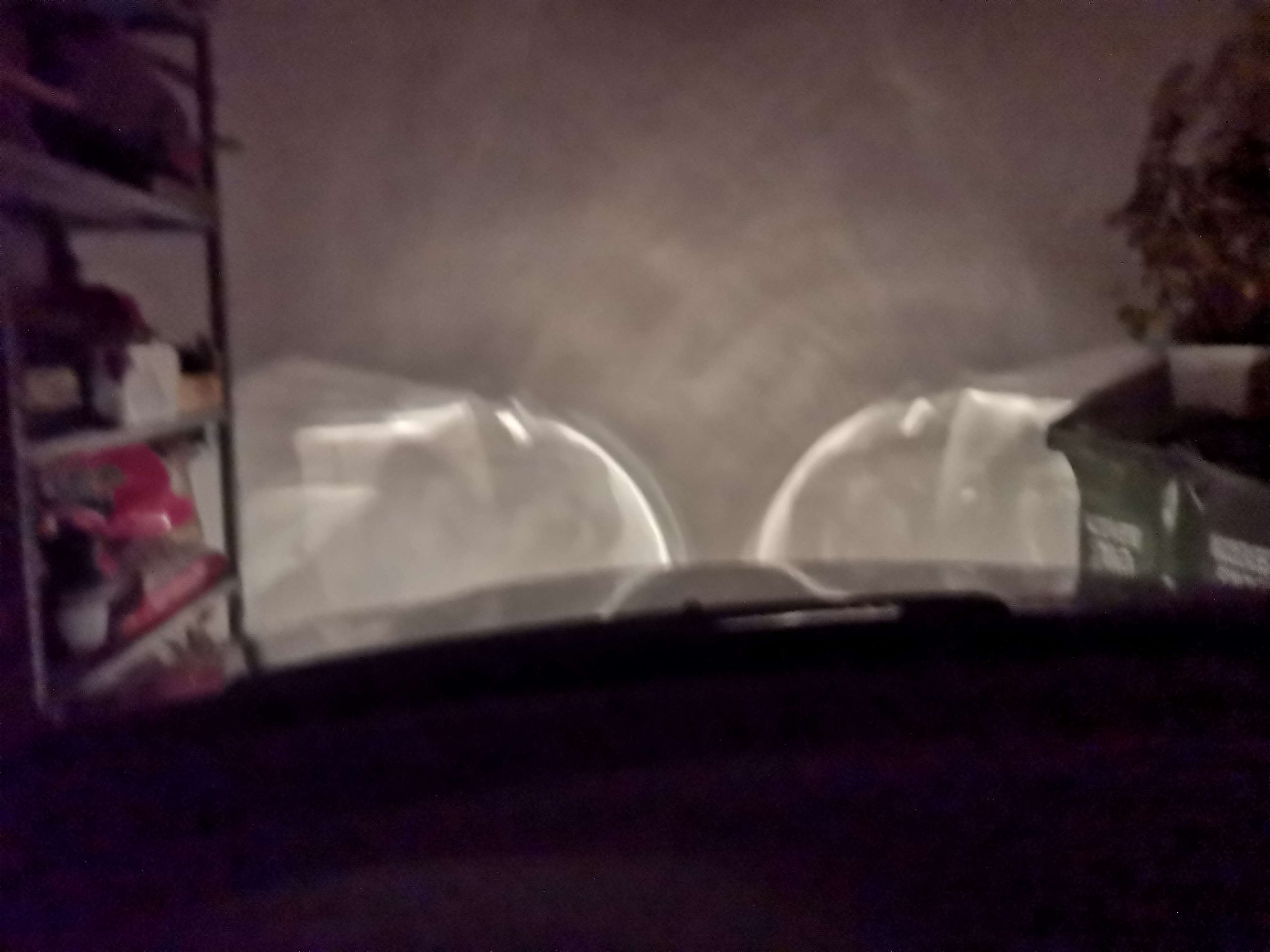

    Ecco le foto....
    LUCI DI POSIZIONE
    LUCI ANABBAGLIANTI
    LUCI ABBAGLIANTI

    A me sembra che le lampade siano montate male.
    per darti un'idea:
  15. rsturial
    14.207
    13.375
    5 Maggio 2020
    Bergamo
    F36 420d xdrive
    L'impressione è proprio quella.
