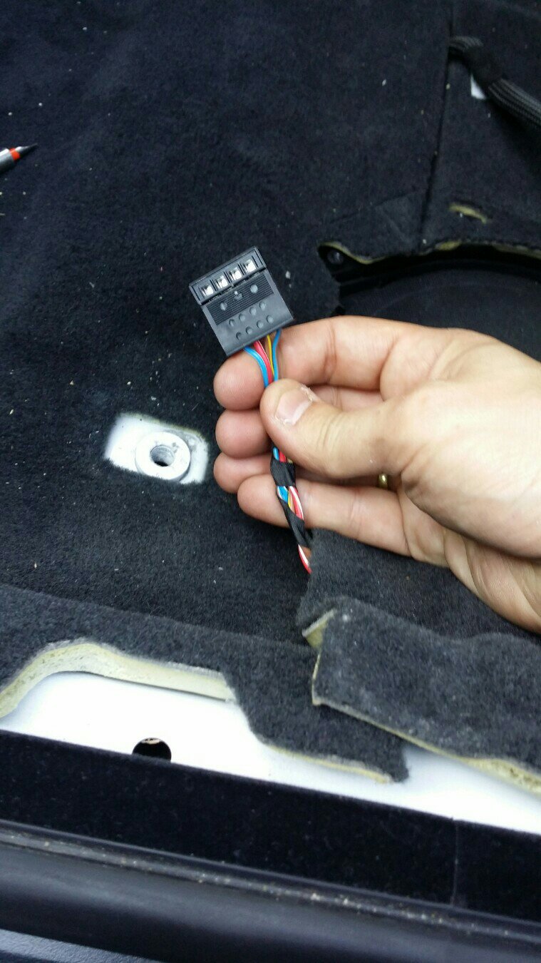

    Come mai il sub lato guida ha 4 cavi in ingresso e non 2? Che faccia sia dx che sx dati che non c è quello lato passeggero? Quindi magari devo portarli tutti e 4 all ampli...? Suggerimento?

    sara un doppia bobina
    probabile che sia dx e sx

    però aspetta, se fosse doppia bobina, nel kit alpine dovrebbero cambiarli entrambi o collegarli diversamente
    potrebbe anche essere che due fili vanno di la' e non sono collegati, se hai un tester o un AP di prova….. prova a vedere se arriva segnale

    ha 4 contatti perche ne ha uno solo, dipende dall'anno dell'auto, da un certo punto han deciso di risparmiare, aspettiamo di vedere come l'ha collegato
