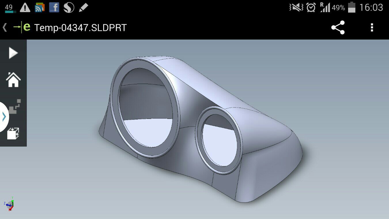

    Ecco questa era la mia idea...prese le misure..fatto il modello 3d stile plancia bmw con il bordo squadrato...ma soldi a nastro

    spero sia il dx se no hai sbagliato il tweeter va' sempre più esterno per allargare la scena e molto più vicini visto che ci sei, inoltre come dicevo vanno orientati verso di te (le tue orecchie)
    beh qualcuno che lo fa' lo trovi, non so' però se spendi meno
    se trovo le foto del 13 a triangolo te la linko

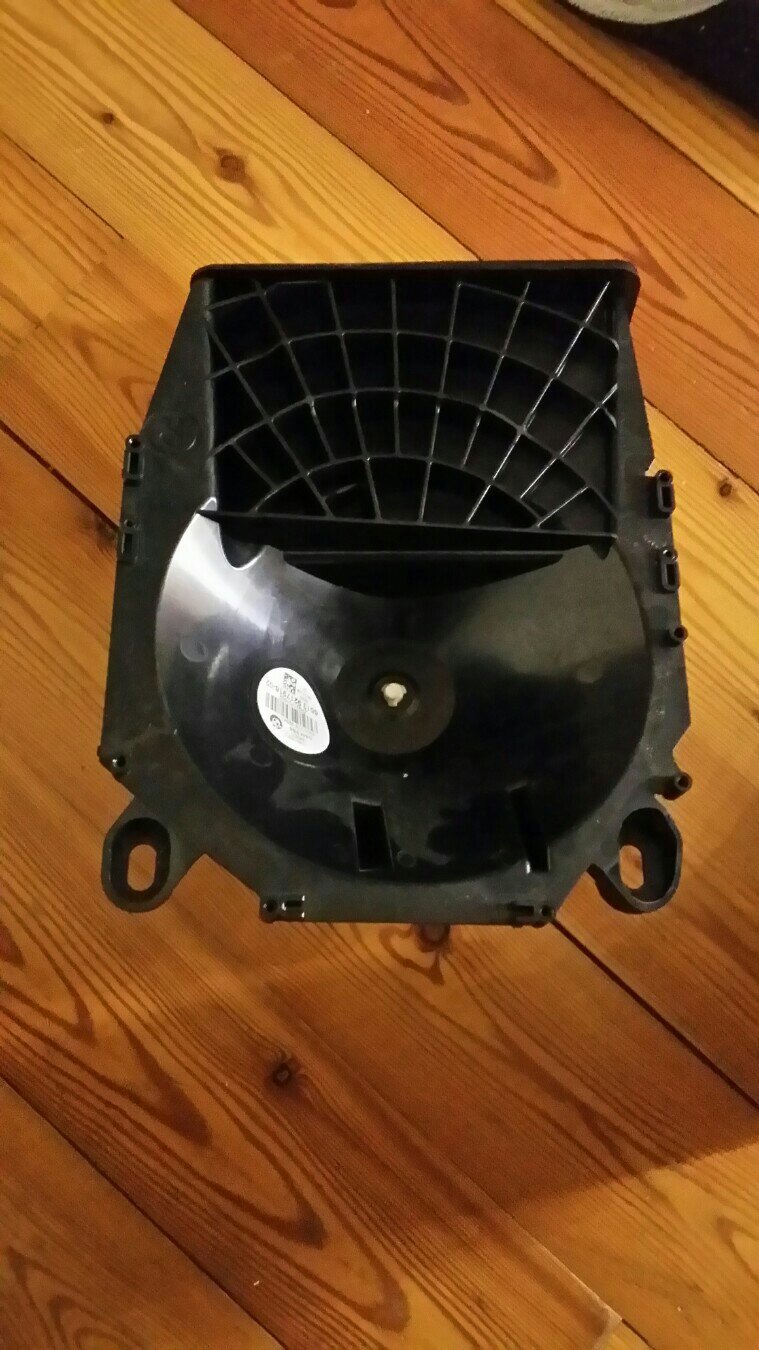

    Ho appena visto che ho solo un woofer sotto il sedile..manca quello del passeggero...e manca anche la struttura dove incassarlo...c è solo la griglia e un manichino pieno senza utilita...beneeeeeee. ..adesso devo trovare anche il supporto in plastica

    Grazie per la foto...per o miei gusti un po troppo invasivo...adesso dove trovo il supporto sub...mannaggia

    prova usato, però attenzione agli attacchi, non sono tutti uguali
    ma sei sicuro di non avere almeno il guscio?

    Devo smontare..ma penso sia pieno all interno..ma mo domando perché devono fare queste cose....

    mi pare che il coperchio sia incollato, ma il guscio c'è, o almeno io sapevo così….

    Questa sera lo smonto...e ti so dire...lo ho trovato compreso di woofer a 50 spedito..ma mi secca..in bmw solo la plastica costa 200 euro

    [​IMG] non penso sia utilizzabile....

    ahia
    no
    quanto avrà risparmiato bmw, 1 euro?…...

    Bastava mettesse quello standard...hanno speso di più per fare uno stampo.. tedeschi insulsi
