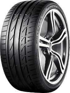

    Ciao, anch'io ho le 225/50R17 e da qualche settimana ho montato le nuove Bridgestone Potenza S001 runflat di 3a generazione (e' la specifica sviluppata per la nuova serie 3 F30).
    Rispetto al treno di Potenza RE050 che montavo prima (equipaggiamento originale E60 con runflat di 1a generazione) c'e' una differenza enorme sulla rigidezza verticale e il comfort, sembra di guidare un pneumatico standard e le sollecitazioni trasmesse a cerchi e sospensioni (e alla mia schiena) si sono decisamente ridotte.
    A voler essere pignoli, con le pressioni originali 2.4/2.8 bar ha perso un po' di reattivita' e precisione di sterzo, specialmente in rettilineo ad alta velocita' (appena ne avro' la possibilita' faro' una prova con pressioni anteriori piu' alte). In compenso non ha nulla da invidiare al RE050 come stabilita' del posteriore e aderenza su asciutto e bagnato. Secondo me il compromesso raggiunto e' veramente buono considerato che ero esausto delle runflat e avevo deciso di passare alle gomme normali. Ovviamente e' ancora presto per dare giudizi su usura o problemi di altro tipo.

    Ciao,ho montato pure io le S001,non runflat,ottima gomma in tutte le situazioni,le trovo solo un pelino rumorose.
