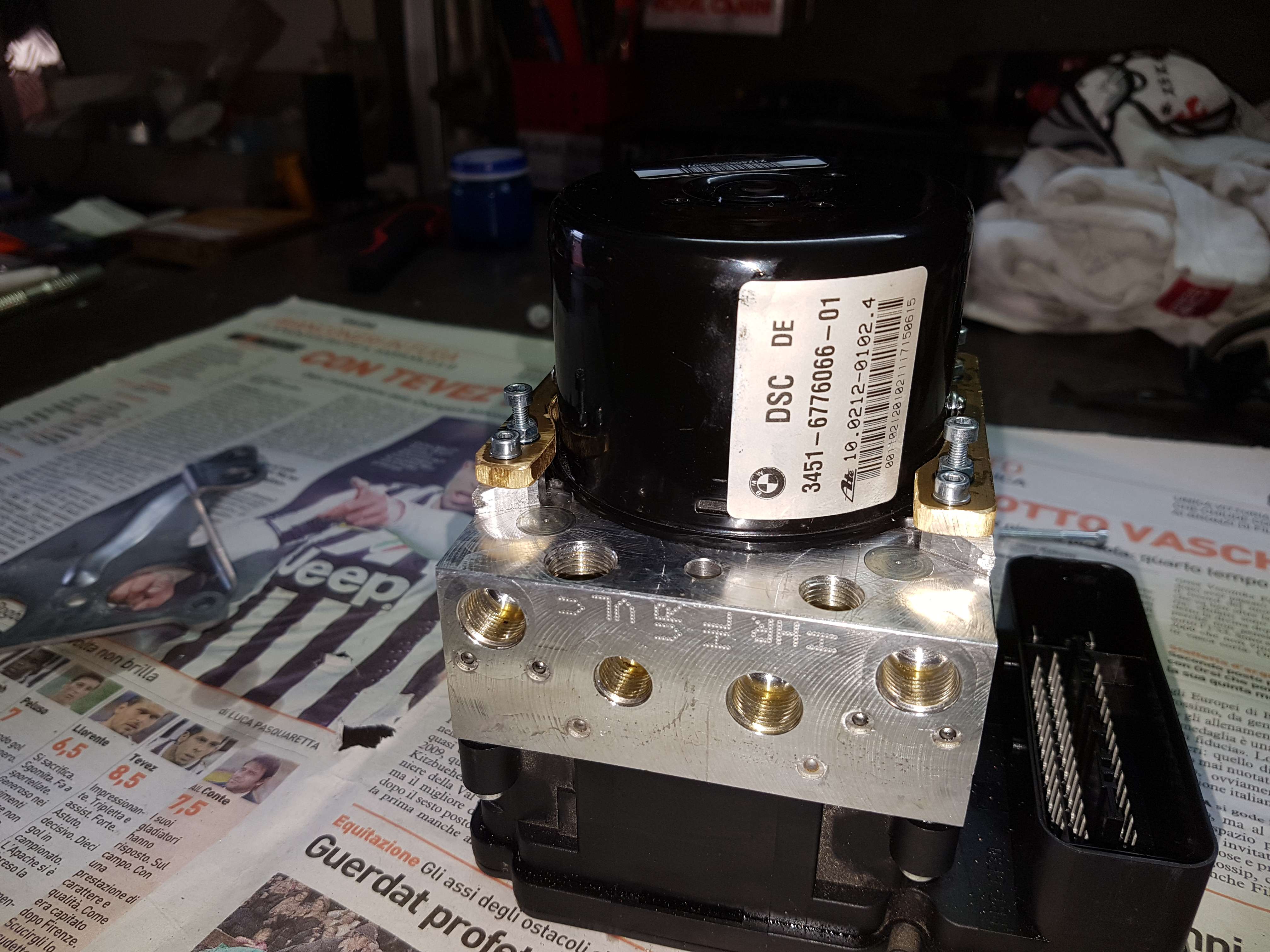

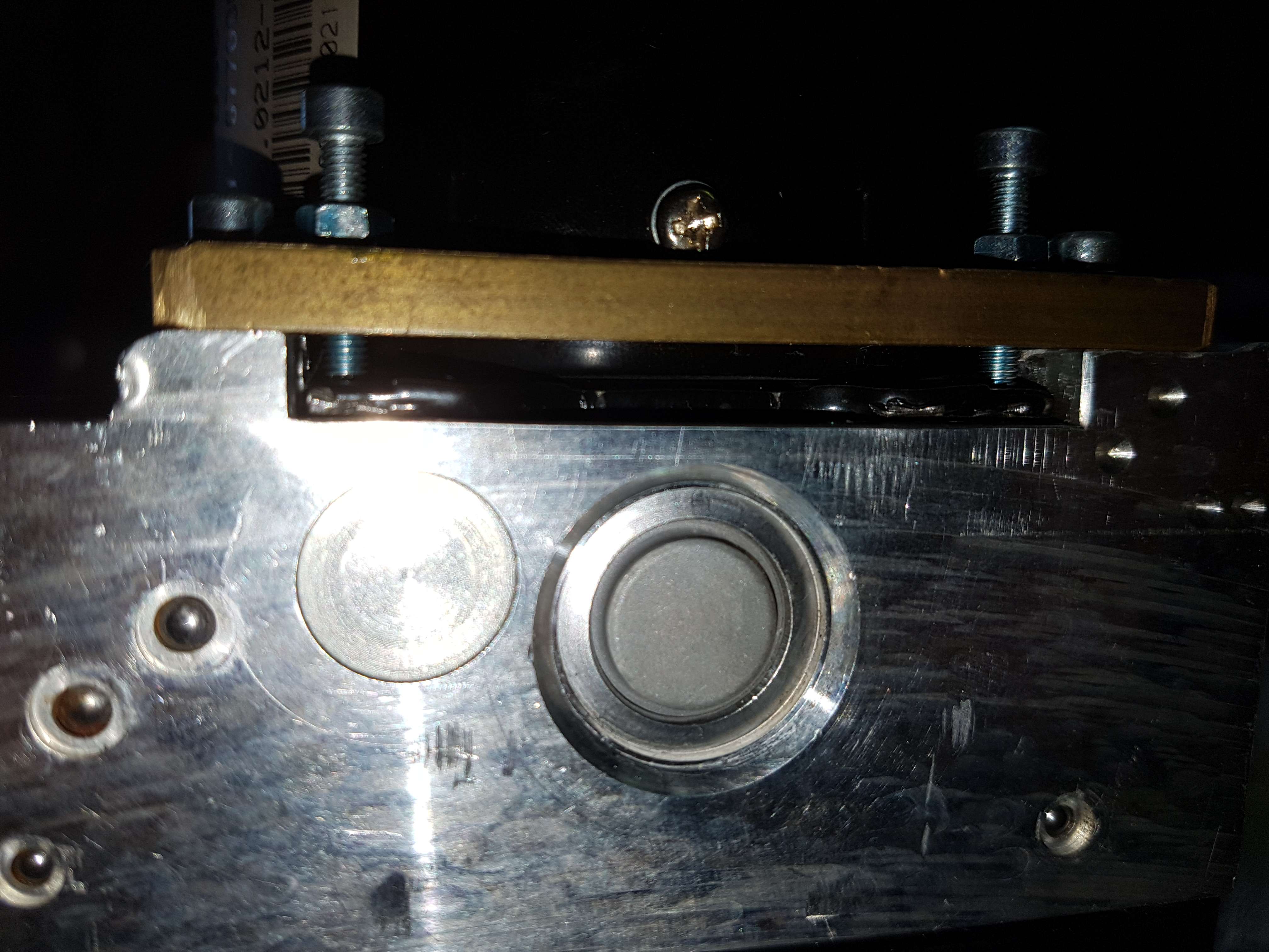

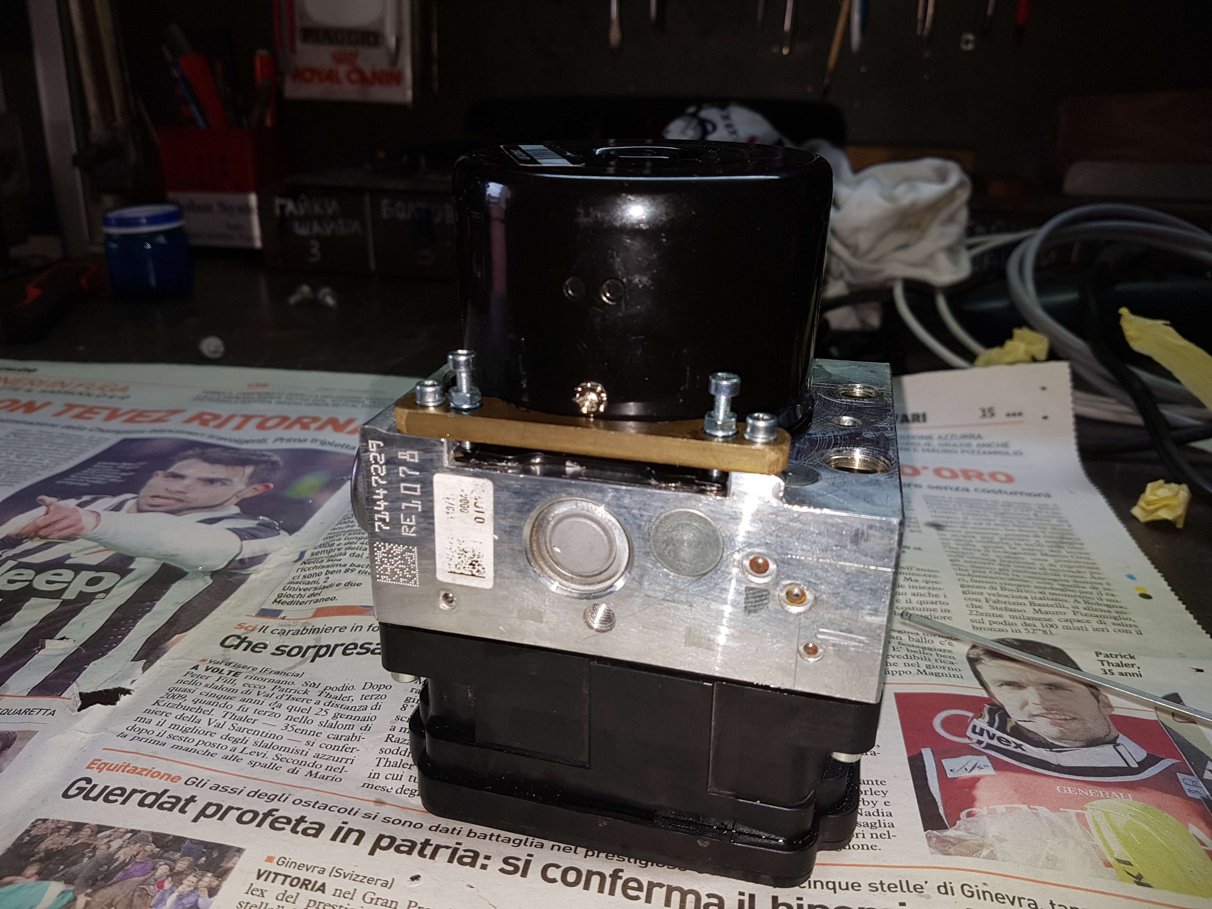

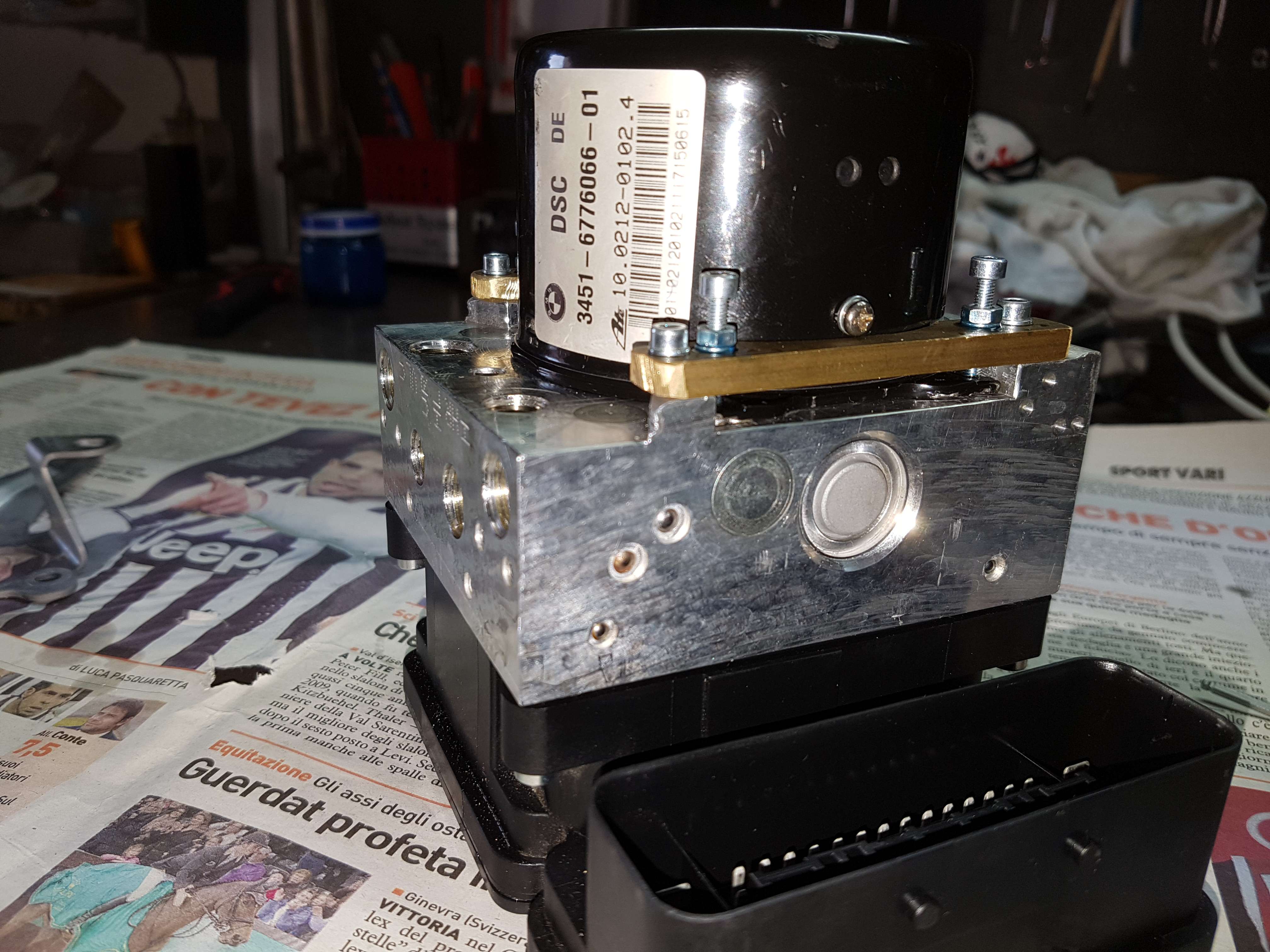

    Ragazzacci, ho lo stesso identico problema del tizio sul video. Il motorino morto. Aperto tutto una delle spazzole bloccata. Onestamente dentro, questo motorino fà letteralmente SCHIFO di come è fatto. Ho riparato (spero definitivamente) le spazzole e le loro guide, ed ora scorrono liberamente, vedremo per quanto tempo. Ho chiuso il motorino e ora gira che è una meraviglia. Ora sto facendo due staffe per fissare il motore sulla pompa, in modo che lo posso smontare in futuro. Appena monto tutto vi aggiorno sulla situazione.
  19. hripi90
    hripi90 Collaudatore
    314
    Dec 13, 2016
    BMW E92 325i MSport
    Ho rimontato tutto e le spie c'erano. Ho acceso Carly dal telefono e ora, miracolosamente, dopo aver cancellato tutto le spie si sono spente definitivamente. Prima si riaccendevano subito dopo. Sono subito andato a fare un giro. Ora il pedale del freno vibraaa...e le gomme non fischiano più. Ho provato a fare una sgommata da fermo, ma niente da fare, spia del controllo della stabilità lampegga e la macchina non sgomma. L'unica cosa che ho avvertito e che il pedale del freno è molto profondo. Ci sarà dell'aria nel circuito. Guiderò cosi per una settimana, stando moooolto prudente e vedo se si riesce a spurgare da sola. Che vi devo dire ragazzi, alla faccia dei 2000 euro, per una pompa nuova. Vi metto qualche foto a lavoro finito. Si vedono le staffe che mi sono fatto per tenere il motore sulla pompa. Quando stavo tornando a casa, dal vecchio proprietario, ho provato ad usare il cruise control e la macchina mi diceva che è inattivo. Poi ho letto che è legato a queste spie che avevo. Ora l'ho riprovato ma non va ugualmente. Questa volta non mi dice niente la macchina, è come se fosse il pulsante difettoso, non reagisce niente. Ora ho provato a staccare la batteria per un po' e poi vediamo. [​IMG][​IMG][​IMG][​IMG]
