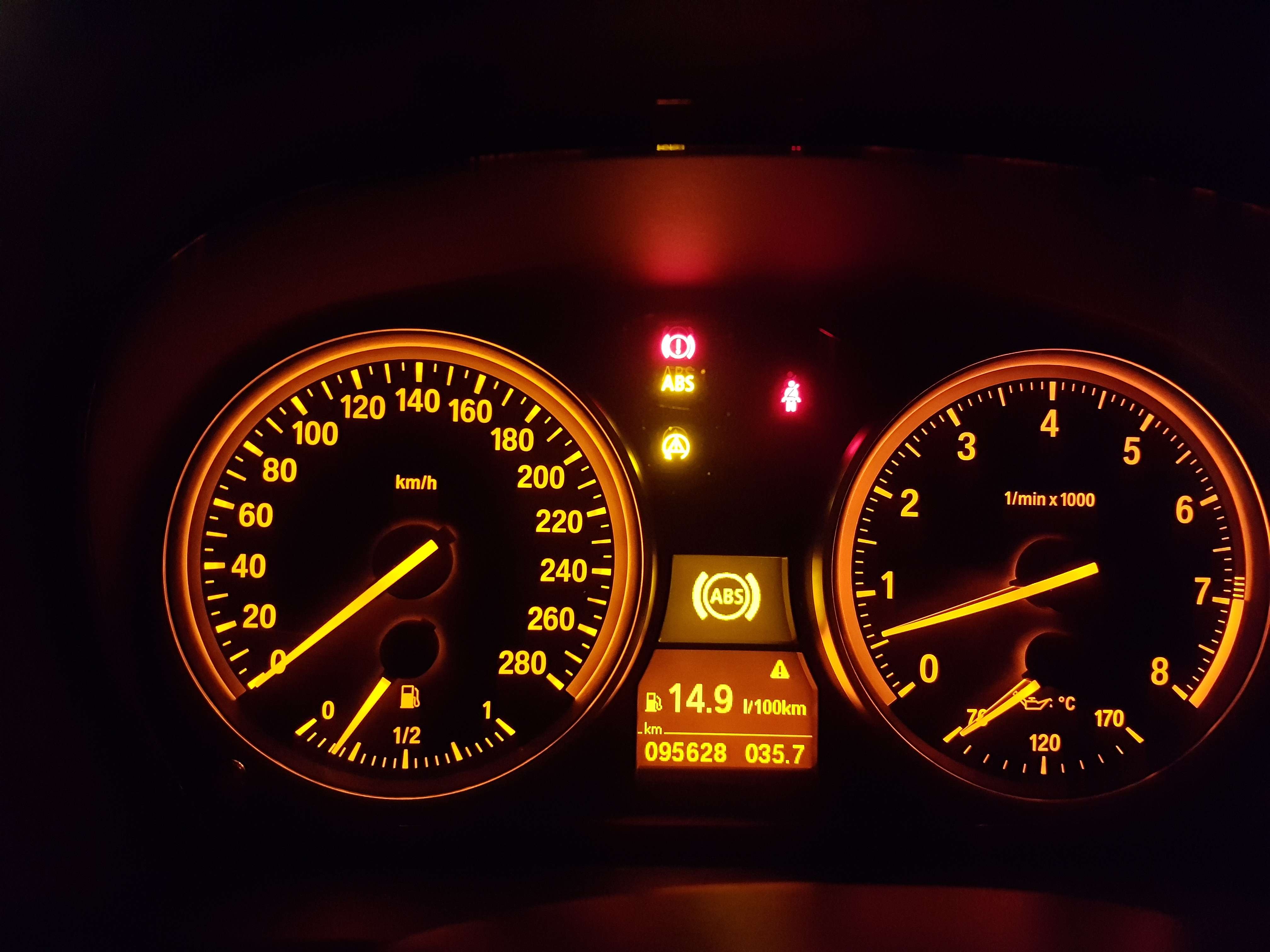

    Ragazzi, cosa centra ora l'assicurazione ecc ecc ecc??? Oggi mi hanno fermato i carabinieri per la prima volta, e tutto è andato liscio come l'olio. Era anche molto gentile. Cerchiamo di risolvere il mio problema, oppure devo aprire un'altro thread??

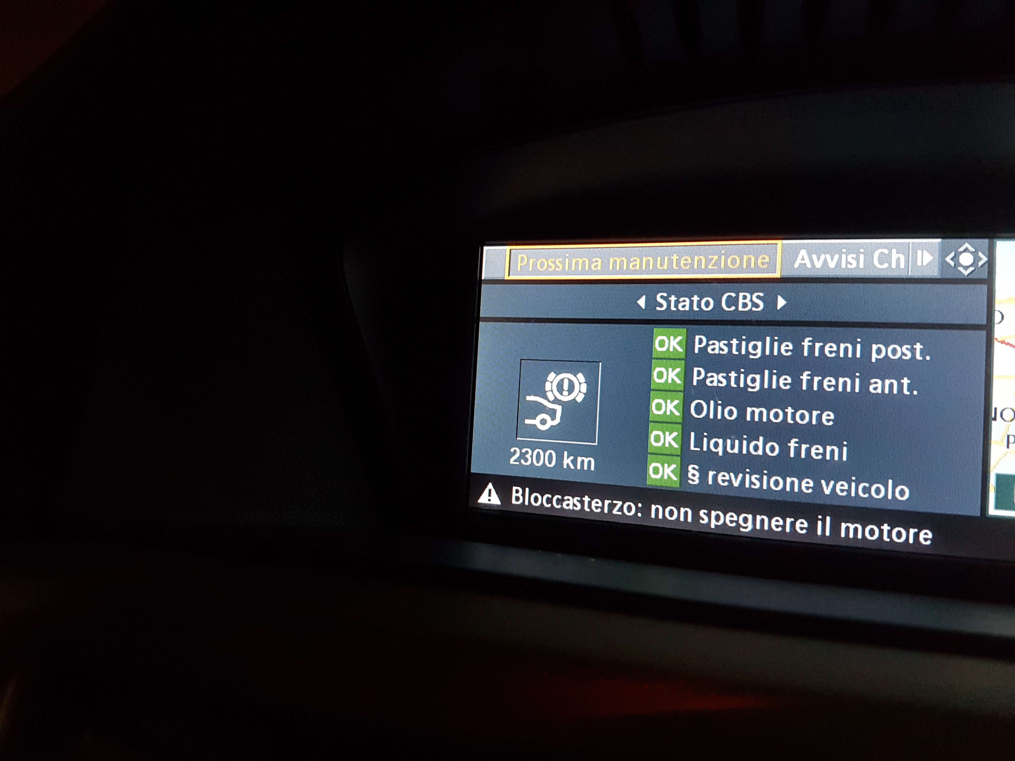

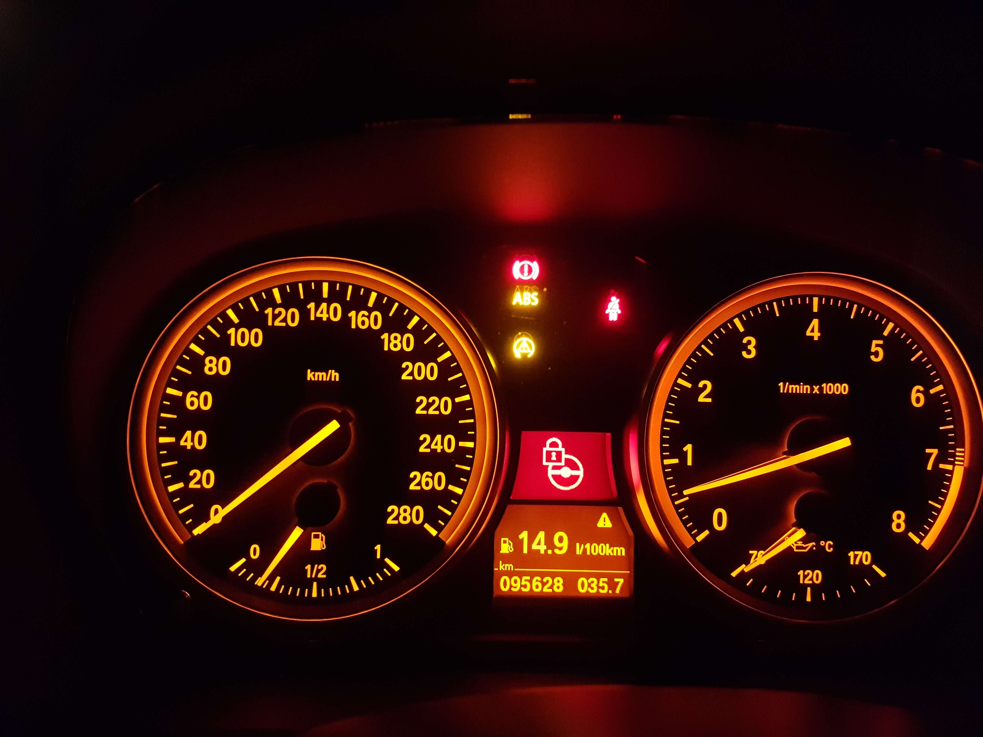

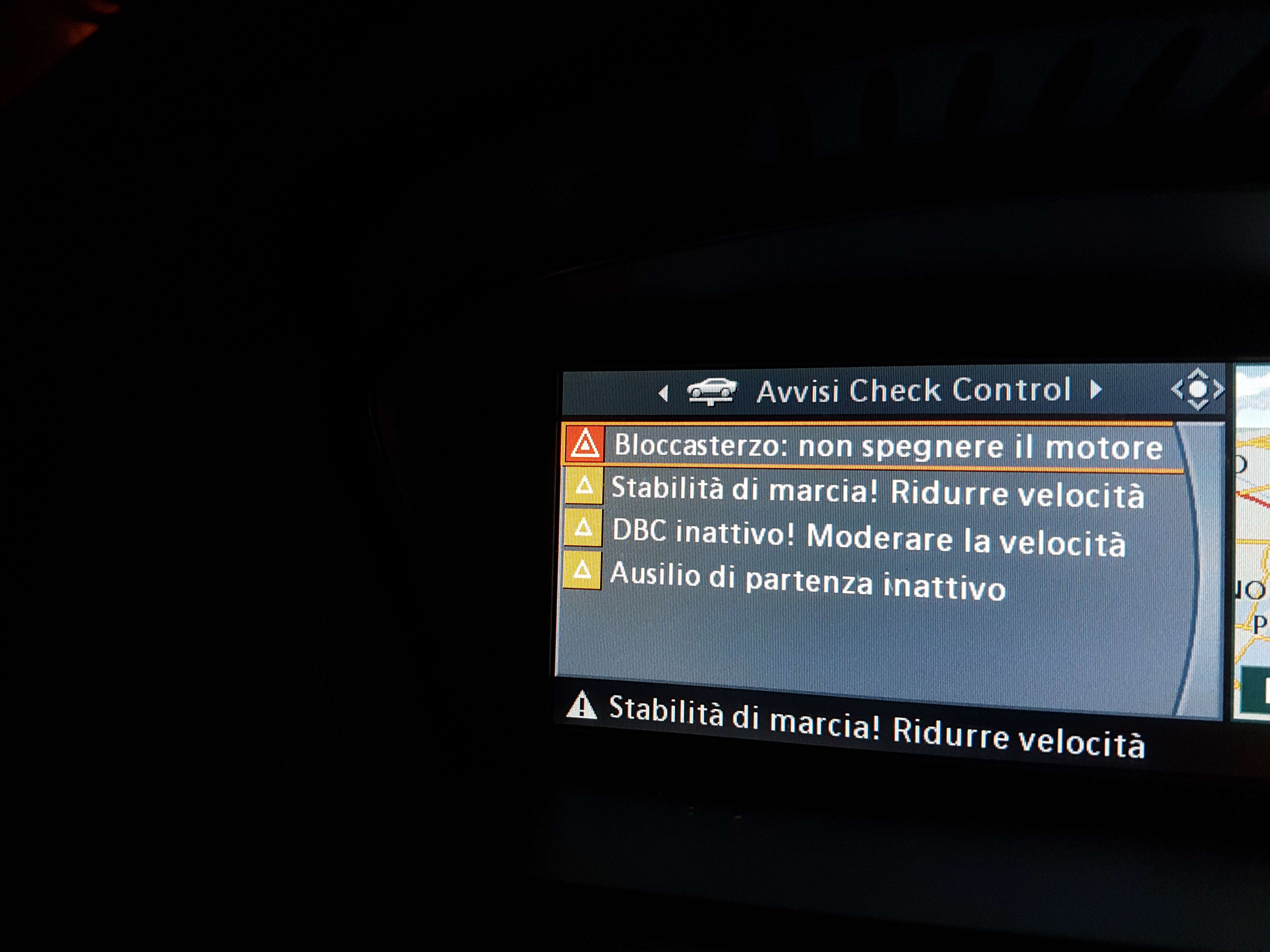

    Eccovi un po' di immagini del quadro e dello schermo.
    [​IMG][​IMG][​IMG][​IMG]
    Potrebbe essere la batteria? Oggi non ha sceso sotto i 12,2V. Quella di mio padre stamattina era a 11,8V, è una bosch di circa 1 anno di vita. Abbiamo visto in negozio, poco fà, delle bosch nuove che misuravano 11,8V (DA NUOVE??)....maah....questi giorni la porto da un mio meccanico di fiducia e vediamo cosa mi dice.....

    6 cilindri a benzina avevano il termometro olio da fine 2006 in poi, ed unificato.
    quel quadro è corretto.

    Ho visto vari video su youtube e TUTTI dicono che sia un problema della batteria oppure di uno dei sensori dell'abs, sulle ruote. Un mio amico che ha una e46 320i (motore 2,2 170cv), gli si sono accesi queste spie tempo fà. Dice che ha smontato i sensori dell'abs e tutti erano pieni di terra e sporcizia. Li ha puliti e tutto è tornato a posto. Dice che è sicuro al 90% che sia uno dei sensori di dietro. Domani vado a farla vedere al mio meccanico, per dirmi la sua opinione della mia scelta e gli chiedo quando glie la posso lasciare, per fare una diagnosi.
    Se ho problemi solo nei sensori dell'abs, perchè mi si accendono tutte li altre spie? DBC, sterzo...blocca sterzo?? Sono tutti collegati??

    gli errori che vedo, così a sentimento, denotano batteria scarica o comunque non in forma

    Leggi quello che ho scritto poco prima. Ho misurato la batteria a riposo e ieri era scesa a 11, 8V. Oggi non è scesa a meno di 12,2V. Quella di mio padre, alla golf (è una bosch S3), stamattina era a 11,8V. Abbiamo misurato delle bosch nuove in negozio, tutte erano a 11,8V. Non è che si deve registrare in qualche maniera? Se si come si fà?

    C'è qualcosa che non quadra nel multimetro che utilizzate per effettuare le misure....Una batteria carica ha un valore compreso tra i 12,7 ed i 13 volt!11,8 e 12,2 v denotano una batteria scarica.

    Quindi anche TUTTE quelle che abbiamo misurato in negozio erano scariche? Erano tutte bosch!! Bhoo. Vorrei essere sicuro prima di cacciare 140 e passa euro, per una nuova batteria.

    Ti ho appena infatti risposto di controllare se funziona effettivamente bene il multimetro che utilizzate...Magari compratene un altro per sicurezza, tanto costa meno di 8€ in tutte le ferramenta.
