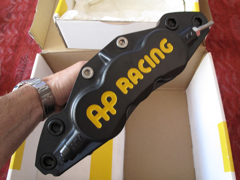

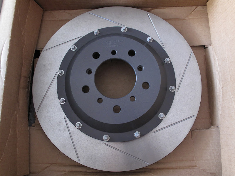

    Bellissimi, aspetto foto una volta montati ;) /emoticons/wink@2x.png 2x" width="20" height="20" />!
    Come mai hai scelto i dischi baffati invece dei forati?

    Nom cambia praticamente nulla..estetica:wink:

    Non e' completamente vero. I forati sono più delicati agli shock termici e puliscono meno la pastiglia.

    Quindi tra i due consiglieresti baffati?Buono a sapersi!:wink:

    Personalmente si !! Ma senza esagerare come fa la Tarox nel G88.

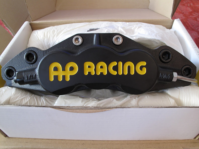

    Ma quanto e' grande la pinza? Forse la sensazione e' stata cercata nello scattare la foto. Bella roba!!!
    Io sono un po' strano e adoro la frenata estremamente pronta all'attacco. Freno molto tardi :mrgreen::mrgreen:
    Con questi impianti maggiorati la pompa resta sufficiente ? O la frenata diventa più progressiva ?
  12. cube
    cube Amministratore Delegato BMW
    2,813
    317
    Apr 9, 2007
    1,166,440
    La pinza è talmente grande che con il cerchio da 18, i piombi di equilibratura che vanno all' esterno non ci stanno... fai 2 conti :wink:
    La pompa basta e avanza, poi attacco e progressività dipendono molto dalla pastiglia e anche dal piede :biggrin:

    Però alla fine mi risulta che anche con i cerchi originali da 18 della Z ci possono stare giusto?
    Forati o baffati è un classico da un forum senza una risposta finale.
    A pelle i baffatti sembrano più robusti e pare che la baffattura riesca a tenere la pastiglia più pulita.
