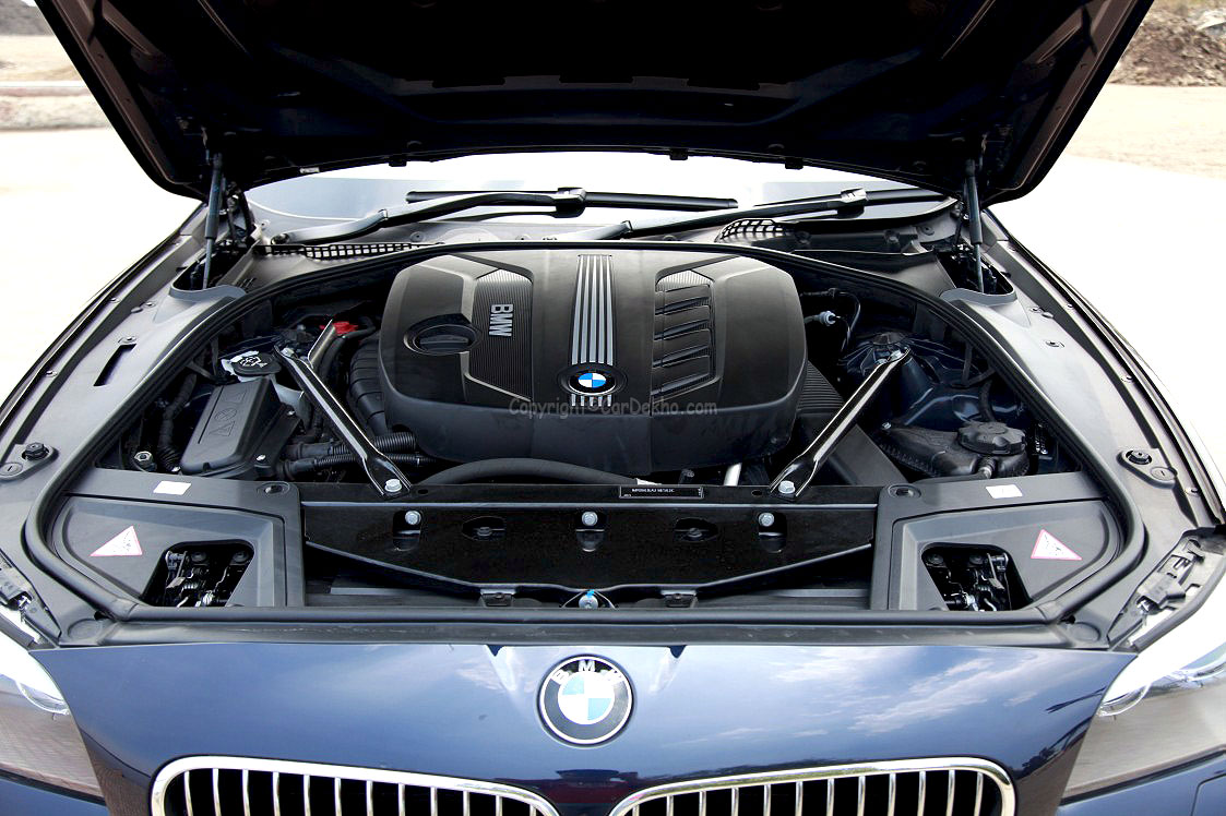

    Come fai a sostituire la catena superiore solo togliendo il coperchio valvole e il coperchio superiore della catena, che ripeto su N47 è lato volanico. Il motore è dietro l'asse anteriore con il 4° cilindri annegato sotto al vano vetro/parete parafiamma.
    Con il modello Serie 5, già questo che descrivi è possibile farlo, ma su Serie 3 assolutamente no.
    E comunque, l'operazione di sostituzione richiede una "flessibilità" non indifferente.

    l'ho visto fare su serie 1 e 3
    se togli tutta quella plastica sopra il motore arrivi fino al parabrezza
    non sarà divertente da fare ma è sempre meno lavoro che togliere il motore..
    altrimenti ho visto che certi meccanici lasciano il motore montato e tolgono il cambio per lavorare sul carter
    è una faticaccia ma almeno il motore resta al suo posto..
