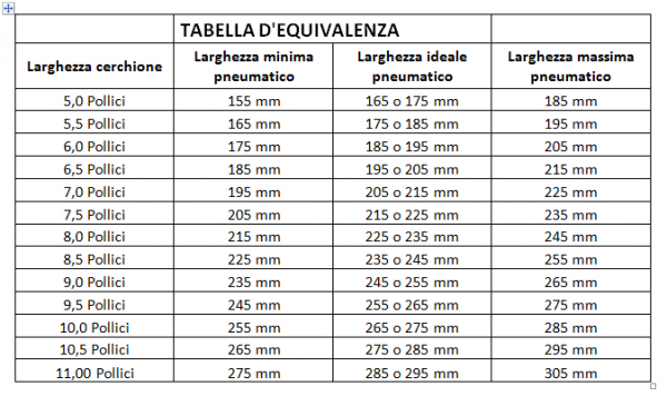

    Aggiornamento,i ve chi mi sono arrivati,pensavo mi spedissero anche il certificato TÜV etc etc,invece nada,dono andato nel sito ufficiale di whellword e ho trovato i vari certificati tra cui anche quello del modello f31,dovrei scaricalo quindi?
