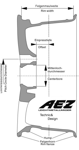

    solo per fare un pò di chiarezzai: il canale "Extended Hump" (EH2+) specifico per pneumatici Run on Flat è fatto così:
    [ fonte: http://www.7-forum.com/forum/40/e65-raeder-f01-passen-102048.html ]
    ed un venditore e/o un produttore serio specificano chiaramente che:
    I cerchi replica NON SONO OMOLOGATI per PNEUMATICI RUN-FLAT ad eccezione di quelli aventi come codice finale la sigla EH2+
